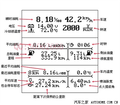

这是可以显示的所有的东西,当然不是一成不变的,因为你可以自己定义显示的内容,可以连接电脑升级数据即可。

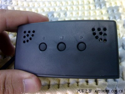

这是上面的调节按钮

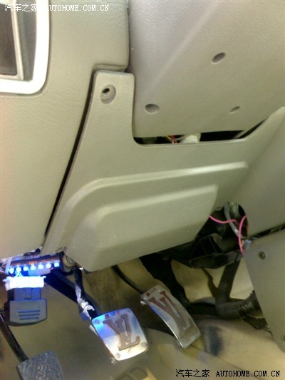

这是插头插的位置,从诊断口ECU那里插上,等几秒钟自检结束屏幕就会亮灯,安装就结束了。然后从方向盘下面的继电器保险盒处往上顺线。
线路比较乱,各位看官见笑了,这是插头近距离特写

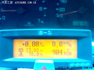

启动以后就显示这个了,左面最上面开始是瞬时油耗,停车的时候显示的是每小时的油耗。下面是电压,发动机水温,右边是时速和发动机转速。这些都是从ECU里读取的,所以精度相当高的。
经过一天的使用,发现要想省油就得慢慢的给油,不要大脚油门,在保证能提速的前提下尽可能小的踩油门。换挡最好在2500转比较省油。最重要的是,带档滑行1500转以上是不耗油的,只是靠发动机惯性维持运转,低于1400转的时候发动机要维持运转才喷油。所以以后不要高速空挡滑行了,要带档滑行到1500转以内再空挡,又安全又省油,何乐而不为呢?写本文的目的不是为了做广告,只是自己给大家当个小白鼠,当然每个人都有自己的观点,我只代表我的观点,有需要这东西的也可以去网上买一个,反正也不贵。本以为是什么高科技,连最低配的QQ都有这个瞬时油耗,几百块的东西有必要省吗?天津一汽不是一般的抠门!!!

这是上面的调节按钮
