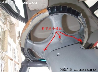

周日去北京,晚上开车,大灯突然不能变光了,后来也关不上了,发动机熄火拔钥匙大灯依然远光亮着,最后实在没办法,拔掉了大灯保险,才算熄灭了大灯。回来第二天闲来没事,看了坛子里很多朋友的帖子,知道是组合开关坏了,为了提高自己对汽车技术的了解,动手修车能力,以备万一无助时能自救,决定自己拆下组合快关更换。
下面就是自己维修全过程,供其他莉莉车友参考。
夏利组合开关集成了很多控制功能,小火,左右闪,大灯远近光,雨刷控制等。下面是拆下组合开关步骤:
首先要拆下喇叭盖板后面三个螺丝,拆下喇叭盖板
