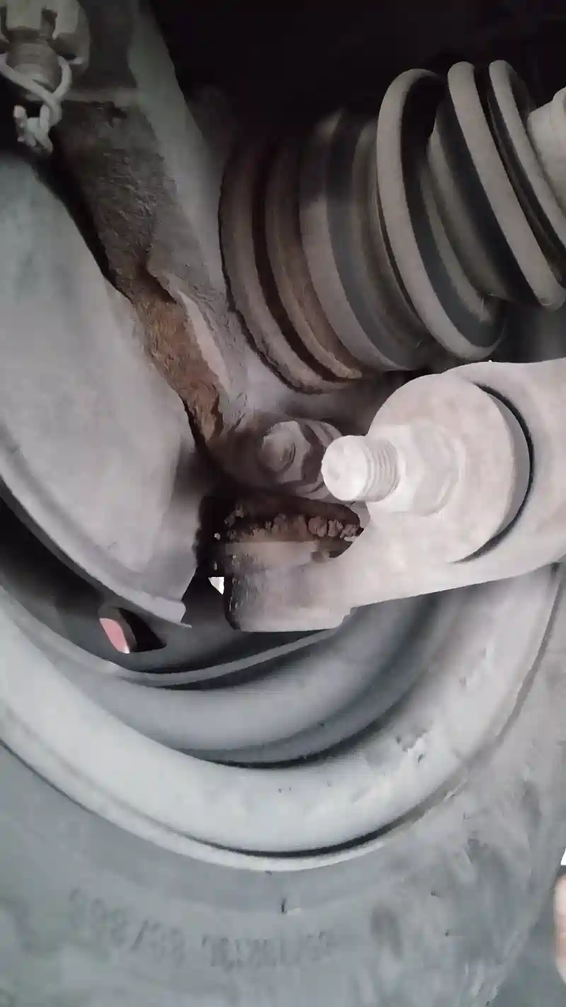

终于决定更换下支臂和平衡杆胶套了!
oRFo
0浏览 · 2024-04-08 20:44· 发布于内蒙古
前两年走烂路(石子路)就嘎啦嘎啦响,由于对底盘构造不了解,加之平路和转弯都正常,也没太注意想修它,最近走了一次碎石路(就是柏油路起毛的那种),响声不绝于耳,看了一些视频说不修速度快了容易出危险,就去修理部检查一下,发现胶套都烂了,准备更换下支臂、平衡杆胶套、和后平衡杆吊杆,已经网购了,不知道自己换费劲吗?路边店更换手工费得多少?
胶套糟了,毕竟20多年了!
方向球头胶套还没破,可能这个位置光线暗一些,阳光对车辆橡胶和电路的老化起决定性作用。
