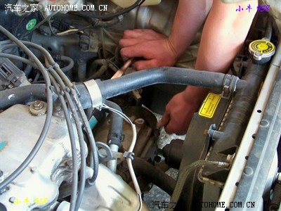

我的夏利A+到8月份就整整五年了,跑了十万公里,一些易老化、磨损的零件就需要更换了。现在我就把近一个月我的车维修保养作业呈上,供大家参考。
1.换豹王机滤(10元)
2.换天空的空滤(10元)

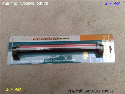

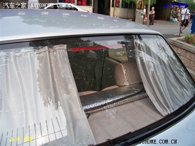

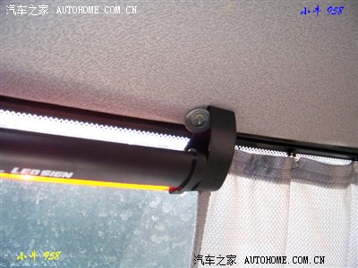

3.新买的LED高位刹车灯(20元)
从车内看
原来是用双面胶粘的,不太牢固,我给改成螺丝固定了。
从后面看

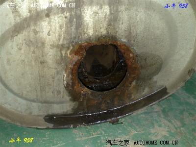

4.换排气管
已经烂成这个样子了
换新的(65元)

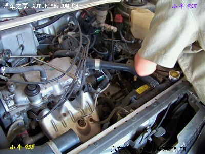

5.前减震塔上环
这是上环前
上环中
上环后

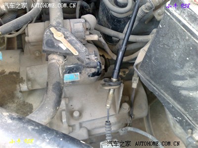

7.换换挡机构(100元)
旧的,从中间掉下来了,还好坚持开道修理厂
这个是新换上的

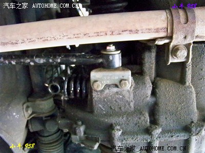

离合器拉线(35元)
又是前几天离合器拉线的调整螺母换掉了,
拆下来
拆下来的
换上后我的离合器已经是往低处调到极限了,离合器接合点还是最高的。

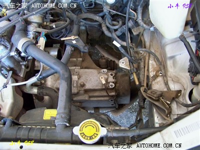

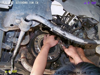

开始拆
还得卸前轮
各种拆
把离合器固定装置都拆了

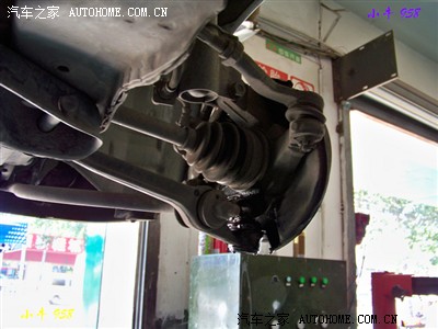

把车升高
拆掉前轮了

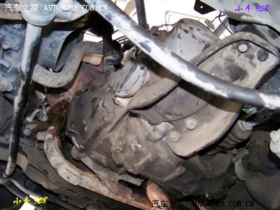

换档处
车底部

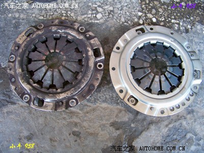

拆下的压盘
压盘和离合器片
低角度再看看,磨的差不多了

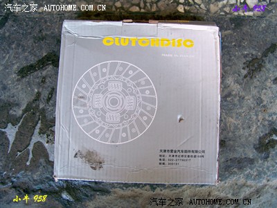

离合器片包装

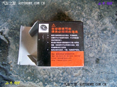

分离轴承包装

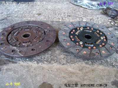

新旧离合器片对比
新离合器片
旧离合器片
新旧压盘对比
另一面
