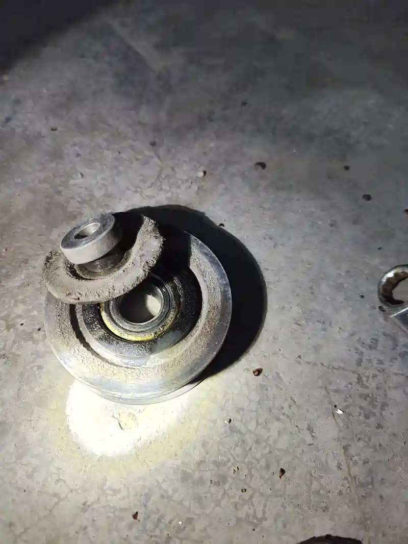

老厦利1.3n3空调压缩机涨紧轮轴承坏了,零投入完工!
666大雁南飞666
0浏览 · 2024-03-14 21:36· 发布于山东
钻到车底下拆下来的
很脏了
里面是一个轴承6203,已经咬死了,丝毫不动,怪不得皮带被磨得直冒烟,当时吓坏了。
去堂弟家里拆下来,又从他家里找了两个同样大小的轴承,(买旧电机和水泵的,有多半袋子轴承)回家擦了擦,一个国产一个小日子的。果断用小日子的,晚上安装好了,(白天没时间),效果缸缸的。
照片都晚上拍的。
