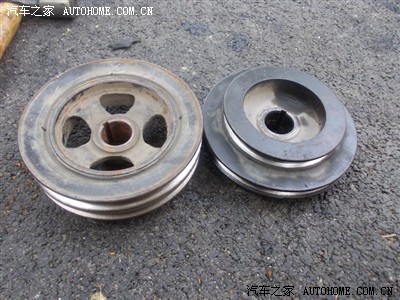

上面的图片,左面是原厂的皮带轮,右面是大小轮,
很直观,我们不难发现,除了空调皮带槽明显小了很多以外,连A槽的直径也小了不少
这些孔就是皮带轮的动平衡,而且,槽轮和内轮,是有胶套的,起到扭力缓冲作用。

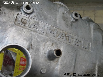

下面我们来看看,94年的夏利(我只有这个年限的图片了),那时候配装的是原厂日机

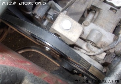

请看图,皮带轮有两个皮带槽(A和B),
它的作用,发动机运转时,由曲轴带动其转动,再由其A槽安装的皮带带动发电机和水泵
B槽安装空调皮带空调皮带张紧轮,连接空调泵压缩机转动。

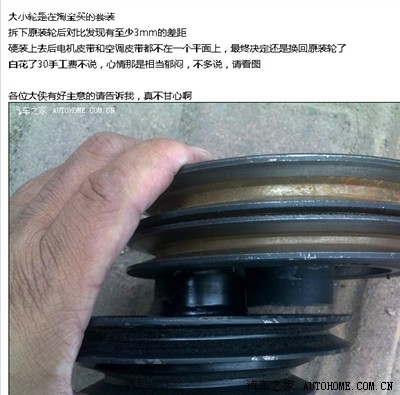

看完这些,我们再来看看,两种皮带轮
请看图
再看看另外一个面
这样的话,就不太好了
个人观点,因为A槽负责发电机和水泵的工作传动力源,直径小了,会直接影响发电量和水泵工作量
有些车友换完了大小轮,感觉水温高或者电瓶老是亏电....

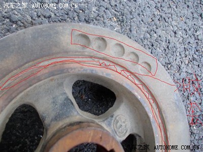

接下来,我们深度分析一下,大小轮质量
首先,来看看这个图
而大小轮呢?没有这些...

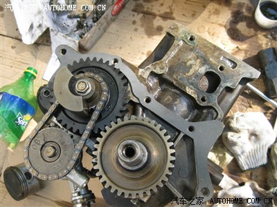

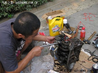

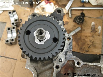

我们再来看,皮带轮到底和曲轴怎么联系的?
看下面的图
轮安装在曲轴前端,
轮安装在曲轴前端,
它的内侧,拆开看,是发动机正时皮带轮(小)
再拆开看,
再拆开看
看过这些,我要说的是,这个轮动平衡不好的话,问题就严重了
首先,直接影响曲轴注意端的轴瓦磨损问题,
还有就是容易造成平衡轴不稳定,甚至胶木轮开裂,
请看吧,
另外,论坛内也有车友反映,大小轮皮带槽也存在偏移或者误差
那也是很不可取的
