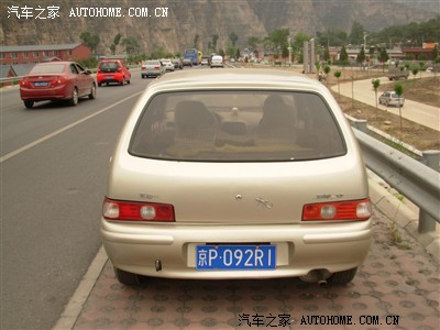

先看下外观,除了喜欢干净点之外没任何特点。太懒车牌不档了。
再看下后PP,只有一条漂亮的壁虎。

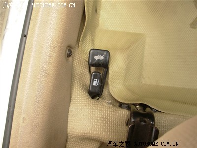

油箱弹开的角度,刚装上的时候能弹开70度,现在小点了。
这个就是自己用史丹利锯条做的油箱盖弹片。效果看上图。
油箱拉线的伸缩头,无损拉线头安装,把黑塑料扩了孔。

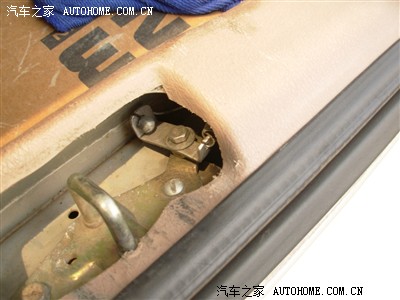

后备箱拨片,固定拨片的螺钉是圆柱销螺钉,拨片转动的地方是圆柱部分。使用时拨片不会卡住,也不用想办法留够理想的间隙。还有一点是固定锁扣的螺钉也换了一个半圆头的,这样高度比之前的螺钉低很多,不会与拨片发生干涉。  这样在各方面都不回影响拨片的正常转动。

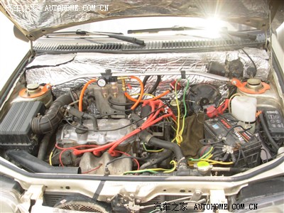

然后看下发动机舱吧,  外观没动过什么。花钱的地方全在这里面呢。
首先可以看到的是机舱做的密封和隔音。
密封条是用的大D的,下面一整圈。上面一个横条。  机盖隔音是10mm单层的,没做双层,因为机盖隔音太厚会挤到好多地方,甚至盖不上机盖。
防火墙是双层10mm的,一层隔音棉一层隔热棉。效果很好。在驾驶室听到的是发动机沉闷的欢动声。

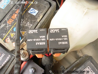

接下来是大灯增亮器,安装好久了什么牌子的忘了,灯泡是飞利浦小太阳的,安装后效果很好。
这个亮绿灯的是什么呢?没错他就是电子整流器,安装后对动力有一点感觉,主要是对电器部件起大作用。听音乐好了很多。
再往旁边看,这是自己自作加装的地线。10平方的软芯铜线。和自己做的紫铜转接头。

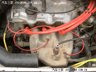

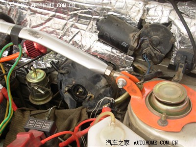

下面介绍的是力爽缸线,这个缸线我以前以为作用不大。但是装上后才知道,钱没有白花的。

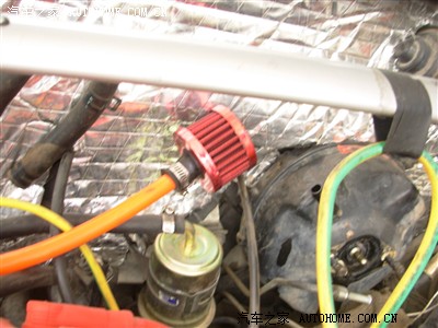

再看这张图除了缸线之外还有前平衡杆,和机油透气壶。机油透气壶带二次进气,怠速时气压表上我调到了-0.04.
缸线,插到发动机里面的是IW20的电装依金火花塞。
这个是机油透气壶二次进气的小冬菇头,装上这个东西后低速动力提升了一些。但是这1.0的车再好也是1.0.

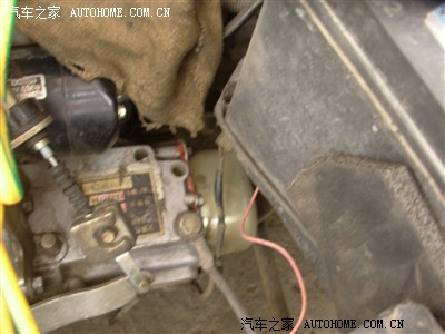

上面那么多机舱的图肯定看出来一个问题吧。刹车总泵怎么没有了呢 ?因为这些照片都是今天拍的,而且是在汽配城换刹车泵总成的时候拍的。哈哈所以看到的是在拆的原车刹车助力泵。
这个是准备换上的8寸刹车泵总成。北京进联的保证品,不保修。
之前我说过刹车够用,这次为什么换呢?我用没问题,但是老婆在学车,上次练手的时候踩刹车说是没反应。怕她以后刹不住。所以就花点钱给改了。  改完后就急急忙忙的往十渡赶了。我是从周口店去的十渡一路不是上山就是下山,而且全是急弯,不过夏利还是很争气的一路上全是我超车。开山路确实很爽,想直路超车没门。你刚加速下一个弯路就在眼前了。

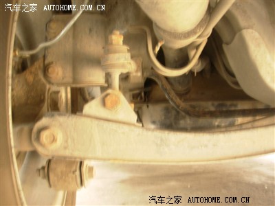

发动机舱说完了再发一下车底的,后稳定杆!!全图不好照凑合看吧。
今天山路压急弯很舒服,不管是上山还是下山速度都没有太慢。估计主要的功臣就是前平衡杆和后稳定杆。这两样东西很实用,再者就是动力部分,动力不行再平衡也不会爽,哈哈怎么爽自己去试。  随后简单的发几张路上的照片大家随便看看。
