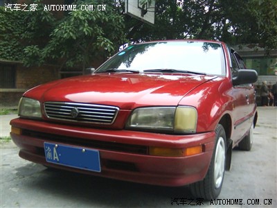

废话少说,直接上图。先来个全貌
我觉得这两张看起来最大气,自我安慰像红色宝马。。。。。。。。

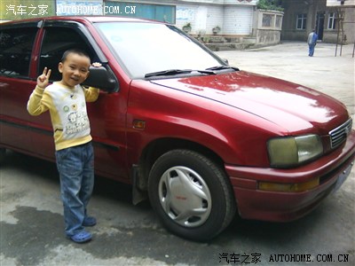

我的御用男性车模,可爱的儿子。呵呵。

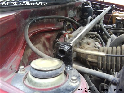

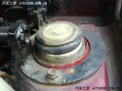

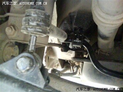

平衡杆和桑塔纳吊耳。自己做的平衡杆,效果非常好。这里就不啰嗦了,原来我的帖子介绍过怎样做的,主要吊耳。看了明亮哥哥的帖子,去汽配城买的,2元一个买了3个(怕上的时候断裂)。上的时候,用两把平口起子,抹点洗涤剂润滑,很容易就套上了。至于效果,有一点,更多的可能是心里作用,反正不贵,呵呵。

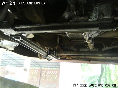

先把车开上地沟,带大家看一下底盘加装。
井字架
后防侧倾杆
这里要说个题外话。最开始我认为,车是原装的好,什么发烧友,改装都是浮云。但是论坛泡久了,也就中毒了。这些改装和什么音响、隔音改装不同,只是把小日本原来有的,到中国量产后减配的东西还原回去而已。记得一位同学说过,这几百元的东西能让夏利车的性能和舒适性提升一个档次。我加装后,肯定地说,确实是这样,无论过弯,烂路,还是好路。前排,后排的感觉,有明显的改善。当然,东西除了平衡杆之外,都在淘宝买的,就不给链接了,免得有广告嫌疑。

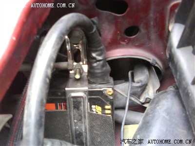

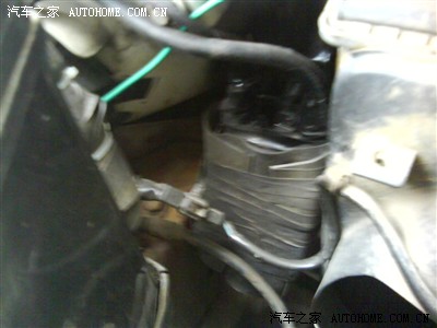

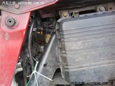

夏利7101安装氙气大灯和安定器很麻烦,要么改装线路,要么另外想办法。因为这车是负级接地的线路。过程我不讲了,看我原来的帖子:http://club.autohome.com.cn/bbs/thread-c-101-10023197-1.html
这是左灯安定器安放位置。
右灯安定器安放位置。照片不清晰,望各位见谅。为了防水,我用橡胶缠绕了一下固定的。

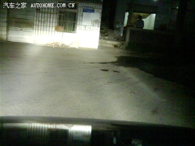

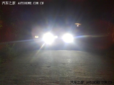

夜晚100米效果
夜晚30米效果
近距离侧面效果

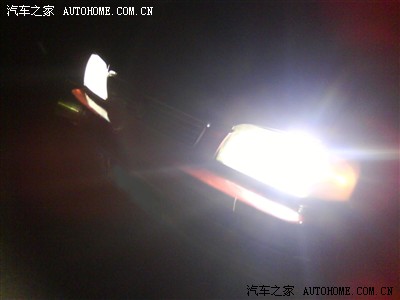

远光对比1
这里明显看出左大灯比右大灯光要低很多。在修理厂把调节螺丝调到最大,不管用了。不知道该怎样解决。

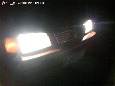

近光对比1
远光对比2
近光对比2
可以看出,这款远氙近卤的灯泡近光太糟糕了。

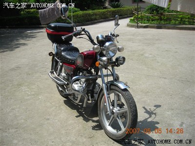

这是我骑了10年的摩托车,现在仍然和照片中一样的新。除了换了2根排气管和电瓶、链条、大小飞轮等易损件外,一切都是原装。总觉得天气好,路程在5公里范围内的话,还是摩托实在。
