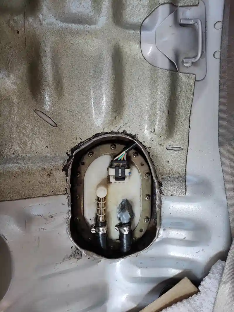

前几天开车在车里一直觉得有汽油味,也爬到车底下检查了车下面的汽油管,有些老化但没漏油,自我感觉可能是汽油泵盖上面的油管有问题,自己动手弄个角磨机也开了一个检修口,打开后立马发现了问题,一打开钥匙门汽油泵工作,发现汽油泵上面的出油口处往外跑汽油,就是和油管连接的那个白色出油接口根部有裂口,网上查买总成要120多,应急修理办法,用电焊ab胶把漏油的根部给粘上了,目前一直没漏油。请开夏利的车友一定注意,夏利目前都年限比较长了,要时刻检查,发现问题及时解决,还好我的发现及时,避免了更大的损失。也让大家看看我开的检修口,供大家参考。
用角磨机和铁剪刀开的检修口,不是长方形的。
上面红圈的地方漏油,目前用电焊胶粘的。
刚好找了一块电工用的桥架铁板自带喷漆给盖开的孔上面了,下面最好垫一块厚点胶皮。
上面又盖了一条毛巾,目前没固定基本上开车的时候经常检查,怕胶粘不住在漏油。
这回换个新的不漏油了。
