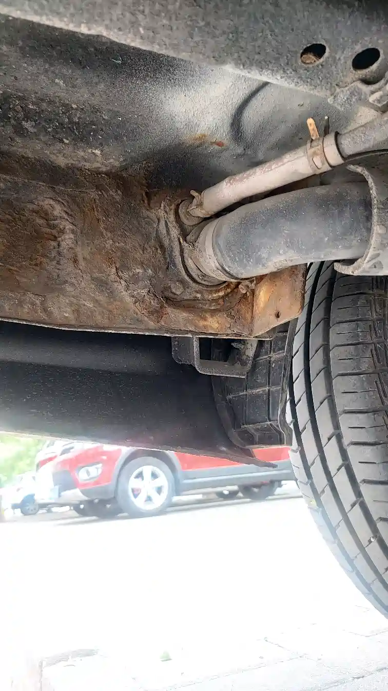

这个小车从2013年购买到今年将近10年了。期间在2019年发现油箱管出口处车体锈穿了,花了400块钱去的修理厂做的修补。今年由于前几天在小区倒车自己把车撞路灯杆了,去的原来夏利4S店维修的,干活的工人不仔细,我看到拍照用自攻钉给我装的,我害怕哪天把牌照跑丢了,就趴着看看,顺便看看车底情况,由于知道原来加油口软管口那里烂过看着锈的挺厉害的,用手一捅立即就破了。心里一阵哇凉。心想又要花钱了。心想这个不修哪天加油口再掉了(这个纯属不了解结构,其实没事),联系喷砂的人,要价500说是给车体后半段喷砂。联系钣金的修理厂人家报价500还不愿意干,说离油箱太近危险。我又看到后减震器胶套坏了,就去我总维修的老店铺,和老板说说,老板说那里不承重,没事。我说车体后面有锈的,他看看说再锈20年也没事,铁挺厚的。我说自己换锈坏的铁皮怎么样,他说到时可以。还热心的告诉我,用铝板就行,查查价格某宝才10几块钱,我说我有聚氨酯的有机玻璃,用这个应该也行。他说也可以,就是不太好加工啊。我说自己干就完啦!一直干了3天今天才装上。太麻烦了。上图!
查看锈的厉害
用手一捅,就漏了,心想来吧,我看看到底烂成什么样。这是结果。
