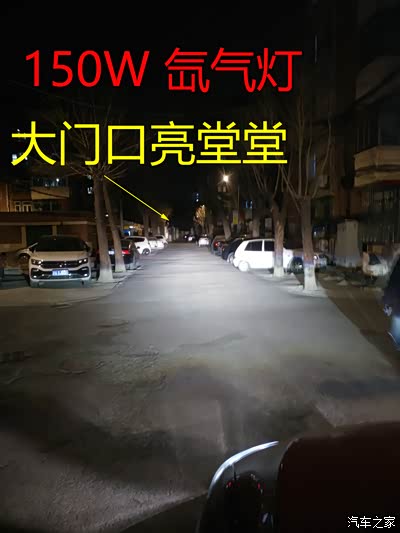

150W氙气灯远光路试效果来了,@不想6701,LED不满意,氙气灯满意

老婆一直抱怨远光效果不好!也是,一个55W的卤素灯泡,照照近光还行,远光就太牵强了。今晚是临时试效果,购买的30A继电器还在路上,制作一个接电瓶的线组,保护一下大灯开关,毕竟万一坏了,换一个大灯组合开关可是不便宜!

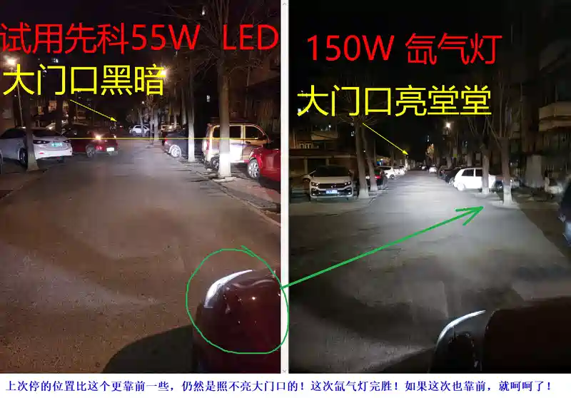

上周故意买的品牌的 先科55W LED,相信品牌的力量,结果不满意!或许自带透镜的LED会好很多,但是出于两点没选择,一是,感觉不管什么LED,都是功率还不够大,据说是散热问题是瓶颈!别抬杠说LED不需要大功率,高端款奥迪照样是100W 的LED,难道它吃饱撑的嘛。二是,自带透镜的价格贵很多,我估计再过两三年,功率提上去了,价格也砸下来啦,那是再换带透镜LED也不迟!这两年就用这150W氙气灯过度。

没对比就没伤害!氙气灯的位置比上次LED的停的还远一些,仍然照亮远处的的大门口。

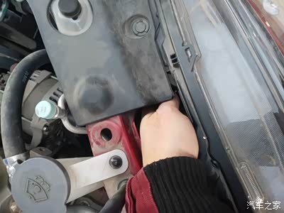

换灯泡挺费劲
接插件,要把防水胶圈放这个位置推进去,效果才好!

先科55W不带透镜LED大灯,拿出来一看,居然有一些不明显的尘土,猜测是别人退货的,难道是别人不满意退的!先不追究了,试试效果再说。试了果然我也不满意,果断退货,才发现,没有【退货包运费】!这是故意制造退货难度哦,自己贴10元运费也坚决退货,否则别扭,这个不能将就!
