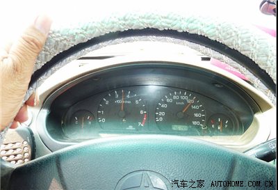

我的夏利的水箱下面的放水孔。夏利轿车。发动机小只有一个放水孔。大排量的车,一般有两个放水空(水箱,发动机)看看我在清理水箱前跑高速的时候。我的夏利的温度表、此时电子风扇已经启动运转。但是,就是温度不下降、
所以。我估计散热系统内的水垢已经不少了。决定,清理水垢,改善散热系统的效率

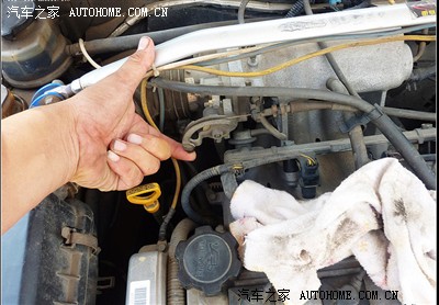

打开发动机盖子
里面的沉淀物,有点脏
拧开放水孔的塑料螺丝。放水后拧紧。
加入干净的自来来水哦
最后再加高级的洁厕灵,不会损伤金属和橡胶件。。。。放半瓶
上车。点火。
到发动机舱。手拉油门拉线。让冷却水加热。循环起来
水热了。水泵带动着兑了洁厕灵的水在冲刷车的撒热系统,管路。散热器,,你看见了这些冲刷带出来的杂质,水垢了吗?
