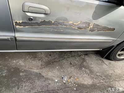

小夏副驾驶10年以前给三轮车刮过,后面自行去小店喷漆过,现在也发黄脱落并生锈,于是网购原子灰和原车专用自喷漆3瓶+1瓶光油,总费用100左右,原来是不想自己喷的,也在途虎下了二副漆的单598元,无奈开过去后,有个女的过来扫了一眼车门就说搞不了,然后我再叫技工看的时候说要加二百搞什么防锈处理,本来网上下单就没有其它额外费用或隐性收费,后面想着与其这样给人家宰,还不如自己买点材料练练手,说干就干,马上网上下单
原来的掉漆并生锈了
其实并没有生锈多少,只是表面有一点,看起来好像很锈一样,其实非常好搞

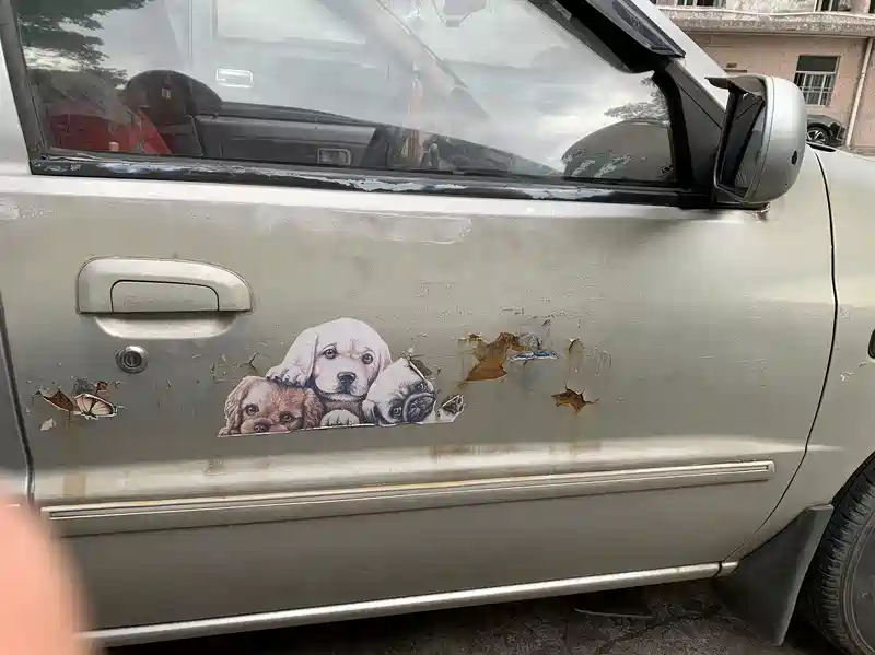

翼子板有点点,因为深圳一直是下雨天的原因,所以也就随便简单地处理一下了
本来也就是想着拿着老车学经验,刮这个腻子总结了有以下不足之处,一是赠的塑料刮板太劣质,导致刮出的效果大打折扣,等买了工具二次施工的时候难度增加,二是原子灰和固化剂第一次配的不好,像图上的颜色才是正常的,三是最重要的就是刮好后打磨工序要用心,我是随便搞的,所以喷出的效果不太佳

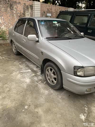

深圳前段时间一直下雨,今天天气是最好的,太阳热辣辣的,所以准备工作提前搞好,今天开到路边开喷
绿色是路边草的反光
马马虎虎,还将就
暴晒中,喷了4层加3层光油,反正喷了比之前好太多了
今天拍的效果图,大灯己在网上下单了,过二天到货.123元一对,将就着开吧,其实这车折腾一下还是可以的,发这个贴子的原意就是想说,很多东西是自己可以弄的,都不是什么很麻烦的事,此贴不图申精,只是爱好者分享一下折腾过程
