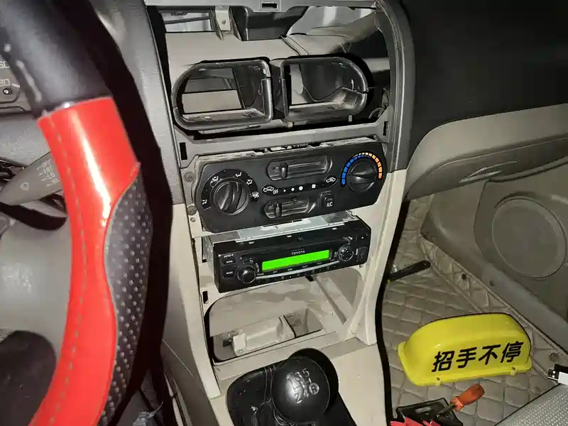

看了一下论坛里的前辈们改装cd,大多都换了品牌的cd机,或者通过改造别的面板的cd机居多,还是想原汁原味一点,但是原厂的航盛实在不争气,于是经过多日研究发现了一款还算适合的cd
到手第一件事先上车看看,插头完全对插,背光也和航盛一样是绿色的
拿回来和原厂摘掉面框的航盛对比下,航盛短了一半,上面还有一汽的标
看下航盛的功率,不知道是6w还是12w,也太小了有一点,主要不知道是老化了还是接触不良,声音小的时候只有一边出声
再看一下花冠的松下,就将就了许多,据说是4*50w的,功率大了不少,主要是这款cd面板合适,而且流用丰田的cd也算正统,毕竟多少年前是一家啊
侧面的耳朵不能用航盛的,我这个是从我买的另一台n3的西门子cd上拆的,那款尾插不一样,得改插头才能用
仔细再看一下cd的面板,还是很好看的,做工也很不错,旋钮和按键细腻很多,支持usb但是不能连手机,估计只能插u盘,不过也无所谓啦,听听广播就行了
仔细看后面的插头是一样的,连天线的插头都一样,不愧是同一品牌的
不过想买同款的车友得注意这款机头有两款尾插,一定要确定尾插一样才行
扣上面板看一看,位置竟然有些靠里了,没办法已经扣上了,等以后有机会再调吧,毕竟天气比较冷,再加上夏利的塑料也脆,生怕一不留神把面板掰坏了
打开等看下效果,背光效果还是挺不错的,音质也有了很大的提升,整体上还算是原汁原味,以后有空把面板对齐就更好了
