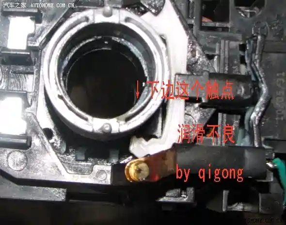

①第一种响声:控制喇叭的触点和方向盘之间的滑动响声。
这个触点的位置在方向盘下,向右侧弯下头,即可看到。
缺乏润滑 这个原因和解决办法很多人都知道。在触点上加一点润滑脂,马上解决。

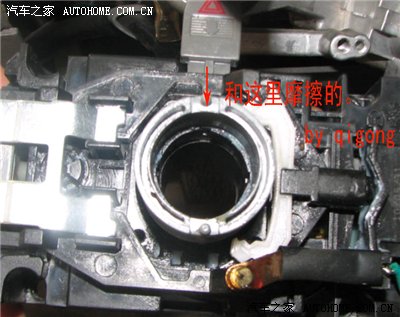

②第二种响声:方向盘转向轴和组合开关之间的摩擦响声
这种响声的原因和解决办法很多人到现在都不知道,并且也没有解决,值得重视。

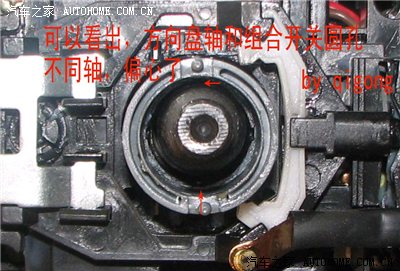

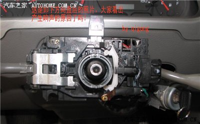

这是卸下方向盘后的照片。大家看出产生响声的原因了吗?
还没看出来么?
那接着看图:
正是由于方向盘轴和组合开关圆孔不同轴,导致方向盘轴转动时和组合开关圆孔内表面塑料发生摩擦,产生吱吱的响声。

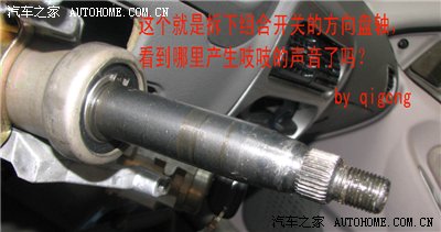

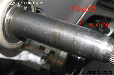

为确认这个原因,我继续拆。
看图:
看到产生吱吱声的地方了吗?
方向盘轴的摩擦痕迹。

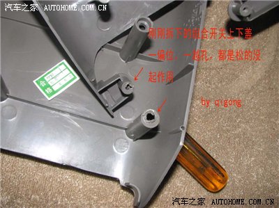

和组合开关的摩擦部位:

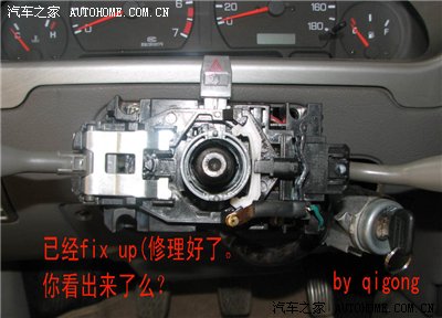

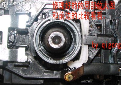

先发个维修后的照片:
已经fix up(修理好了,你看出来了么?
对,方向盘轴和组合开关圆孔基本上同轴了。
有间隙,不摩擦,自然不会产生响声了。
看局部放大图:

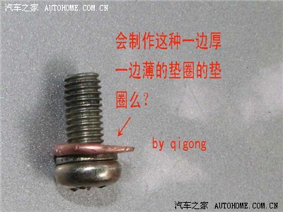

是如何修理的呢?
继续看这个图:
关键点:需要制作两个一边厚一边薄的垫圈。

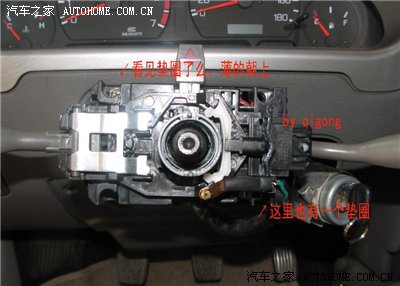

看图:

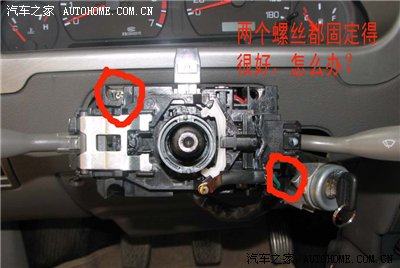

把这个垫圈放在组合开关底下,薄的方向朝上,左上和右下都垫上,扭紧,这样方向盘轴和组合开关内孔就同轴了。
垫圈的厚薄个人根据自己的实际情况调整。
垫圈安装上了,问题解决了:
所以要用垫圈,原因是,这两个组合开关安装螺丝的基座平面和方向盘轴不垂直,并且个人无法调整。
最后,我们看看夏利厂的安装工的水平:
看到这样的安装水平,真是“默默无语两眼泪,耳边响起......骂娘声?”,不,还是“耳边响起驼铃声”好。
