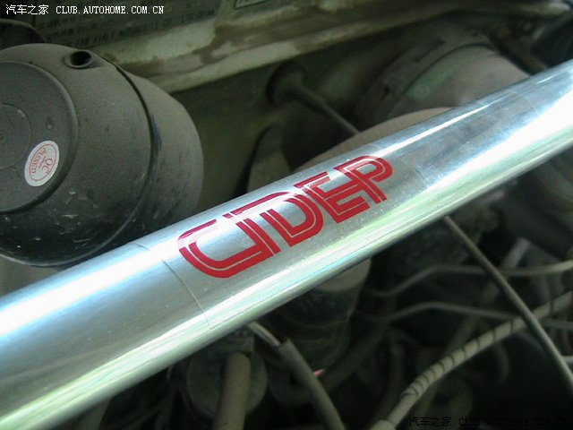

先扫盲:我们常说的平衡杆实际是前避震器顶端拉杆,安装在发动机舱内,连接两个避震器。安装了平衡杆,汽车性能可以得到全面提升:增强车身刚性,防止车体变形;平衡四轮扭力,增加底盘寿命;减少两轮颠簸力量,延长避震器寿命;防止定位位移,有效保护零件;提升车身安全性能,驾驶操作更灵活,乘坐更舒适;可避免转向过度,提高直线弯道行驶稳定性,行车安全检查更有保障。 由于最近中毒情节升温,周六闲逛了离家较近的汽配城,巧遇一老同学正在经营一家配件装具店,经他介绍淘到这个做工和质量都不错的铝镁杆,牌子是CIDEP狮特(改装件很出名),90块钱挺值,二话不说,先看宝贝,再说实际使用后效果。

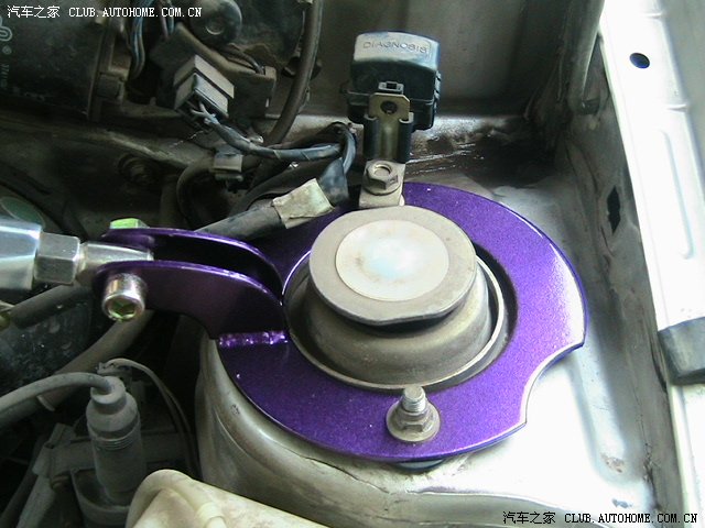

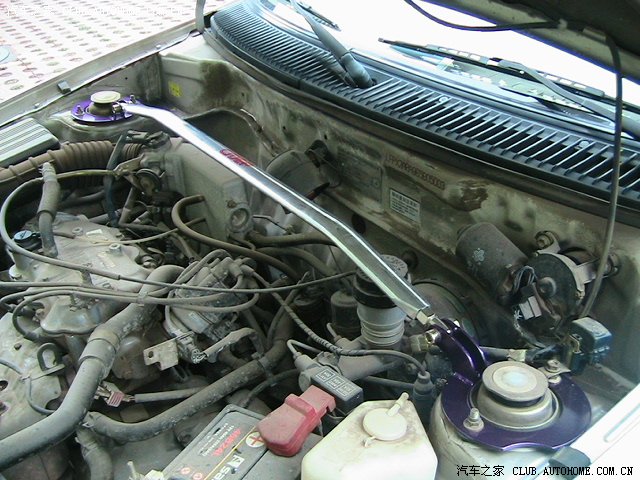

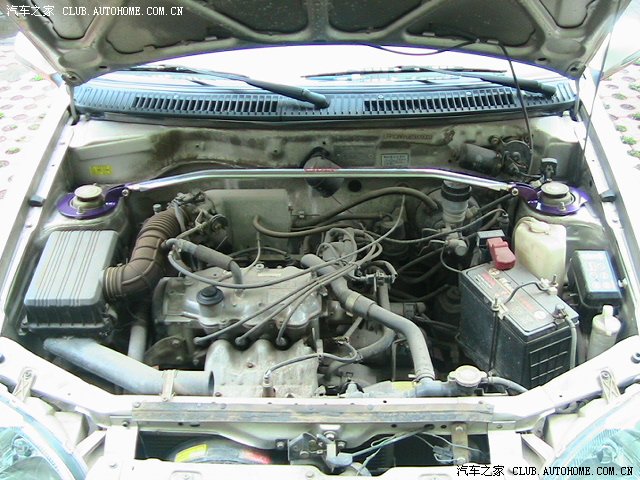

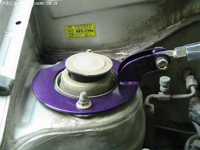

安装简便,打开引擎盖,将减震器顶部镙丝松开,安位装上平衡杆,将镙丝适当用力紧固即可,10分钟搞定。
谢过同学和店老板后,我便迫不及待跑上高架感受一番,实际使用后效果总结有四: 1、高速过弯/急转/掉头,改善了车辆倾侧性,驾驶操作更精准,但并非效果特别明显,这种自信体现在你内心不断增强的驾驭感上。 2、在经过不平坑凹颠簸路面上,感觉比以前稳定了,在一定程度上加强了车身的刚性。 3、增强了车身的指向性,有感觉,不是太明显。 4、减少车壳金属与减震部件的共振,从而降低因共振产生的噪音,有点感觉,可能不很明显。
结语:效果还是有的,装上后并非明显意外的感受,也许再拆掉感觉就明显了,但也并非完全心理作用,可以选择加装,不建议轻柔驾驶者选择,但出于安全考虑,价格又不贵,还是值得一选的。谢谢观赏。
