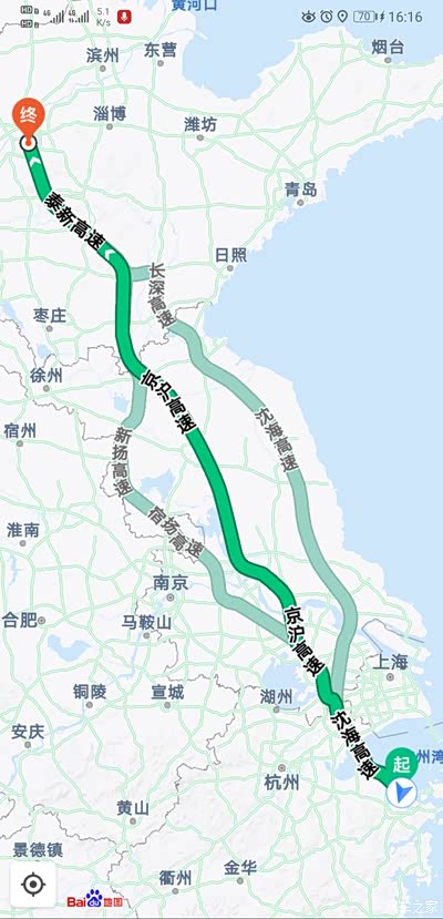

2月8号自驾回家,单程935公里,分享自驾前准备,不算知识普及。

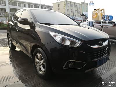

你看,4S店提醒我要四个月前就该保养,我没理他
保养里程数141705,我也没理他,现在的里程数嘛肯定多个千把公里有了
所以,长途自驾换机油不是必须的,如果已经超了好多了,那就换;
如果还没到该换的时候,跑长途再跑个三千两千的没问题的,回来换就行。

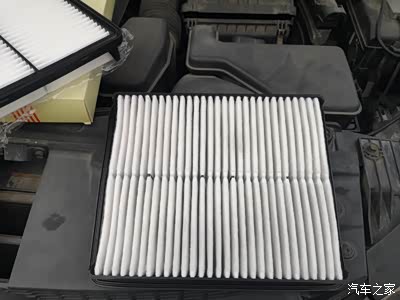

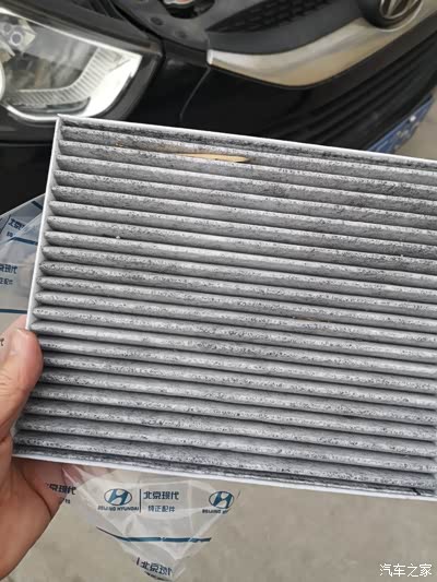

2、非必须项之二——两个空滤
两个空滤指的是空气滤芯和空调滤芯。
这俩货真的不是必须换,但也可以换的东西。
不是必须换指的是不换不会有什么安全问题,哪怕时间比较长了
也可以换指的是空气滤时间长了会导致发动机无力或者油耗高
空调滤时间长了空调作用会打折扣,关键是异味重。
这次,我换了,为啥呢?因为

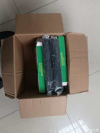

打扫卫生时竟然在床底下找到两套空滤,就是这俩货↓:
这次,我换了,为啥呢?因为

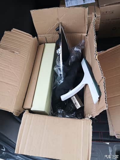

后备箱还有这一套呢↓:
O(∩_∩)O哈哈~瞬间觉得土豪一样,干脆换了吧
印象中在用的这个好像也没有用多久。
换下来后,一看,还真的没用多久,不管了,为了过年,土豪就土豪,O(∩_∩)O哈哈~
印象中在用的这个好像也没有用多久。
旧空滤,可惜了。
这个空滤,还多多少少看到些灰尘,还有一个竹叶。

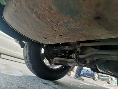

3、非必须项之三——底盘检查
底盘检查主要是针对经常跑工地或者烂路的车。
另外,如果像我的车油箱那样被磕过一个坑,
非金属油箱的车友们要注意了,必须要仔细看看油箱底
再就是发动机底部油底壳是不是有渗漏;
渗漏对长途来说是个很大的隐患。
还有就是半轴,呃,这个有些专业了。
我自己的车,自己有数,所以呢,这一项大概看看就差不多了。
你别说,还真的发现了问题↓:

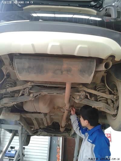

你别说,还真的发现了问题↓:
排气管中段尾段之间的垫片不严了![]()
我勒个去,这里记忆中是换过两次了。
第一次不严,自己动手做了个石棉的
后来被水泡,石棉的就不行了,就换了个金属的,花了我50大洋。
这又不行了,唉,不换了,等声音出来了再说
我勒个去,这里记忆中是换过两次了。
第一次不严,自己动手做了个石棉的

这是第二次更换的时候的照片,4S店小哥在查看

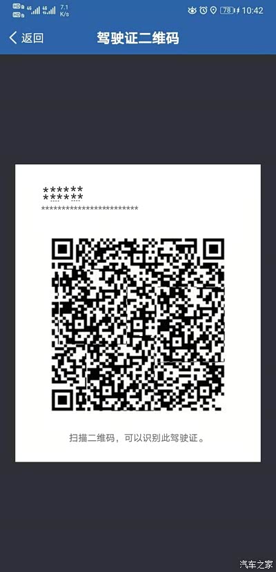

证件要带齐;这个图是驾驶证的二维码。
这个图是P了的,双排较大的“*”是名字
长排较小的“*”是身份证号。
二维码我试了试,微信扫不出来,但也P了一下。
这个,在我的高尔夫出事故时,JC蜀黍是承认的

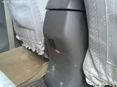

平时用品要带齐,手机不用说,自然是充电器也要带着。
现在的手机耗电厉害,所以充电要求也高;普通的车载USB基本能维持手机电量的消耗就不错了,很难再多充进去。我不怕,我有车载220V。
这个图是老帖的,懒得再拍了。加装220V的老帖在此:
https://club.autohome.com.cn/bbs/thread/0b2585dfa15953fe/12853071-1.html
当然,功率不大,也就是手机和手提,其它的100瓦以内的也可

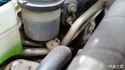

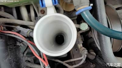

7、必须项之二——机舱检查
哪怕是新车,也要检查一下,因为有不确定性
主要是助力油、防冻液、雨刮水等
下面几幅图都是借的自己老帖的,原贴在此:
https://club.autohome.com.cn/bbs/thread/f357b1897e2f4abe/33712721-1.html
这个贴就是日常没事也要检查下的小保养内容。
主要是助力油、防冻液、雨刮水等

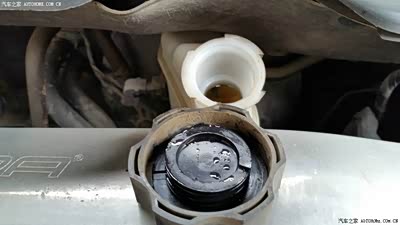

刹车油(离合器油也是这个),OK;

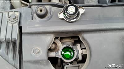

散热器中防冻液,OK;
平衡壶中的防冻液,OK;
雨刷水,OK;
转向机油,OK;
