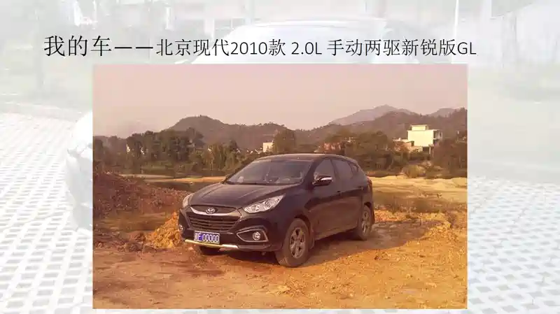

借了个图,当然借的是自己的。
2010年,国庆节后。当时的车是很新的。
