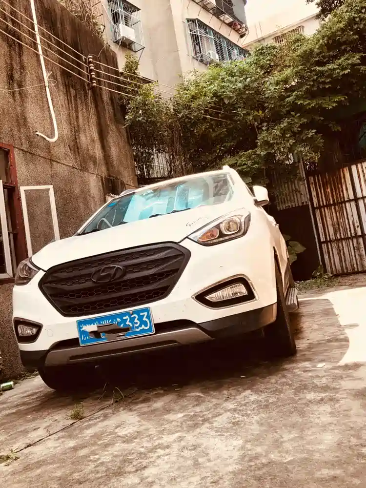

中网喷黑    看起来舒服不少

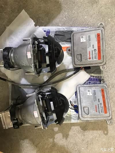

然后就不知道某一天逛论坛   逛着逛着就看见改双光透镜的贴     本人以前从事汽车装潢类工作   然后就想着    改一个吧  然后就是每天逛某宝    看对比      逛某鱼       比下来感觉全新的贵     然后就看拆车的咯    然后就某鱼入手了一对14年进口拆车海拉五    4300欧司朗灯泡和欧司朗透镜     因为准备自己动手
事先准备工具    蛇胶   线组(韩系车专用疝气灯解码线组  没有会闪) 工具    恶魔眼
专车专用的支架    准备就绪    准备开搞!
某鱼淘的    大几百大洋   成色还可以

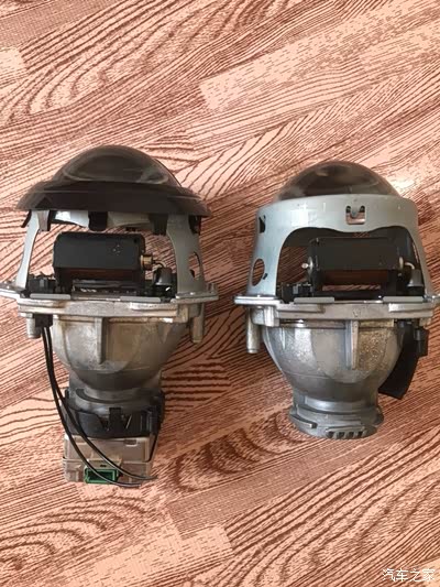

海拉五和海拉三对比
刚好在某鱼下单   朋友又寄来一对拆车海3
正好那就一起和个影吧。

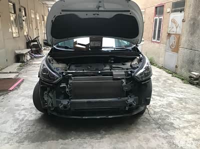

接下来   开拆
保险杠下来的样子   有些丑

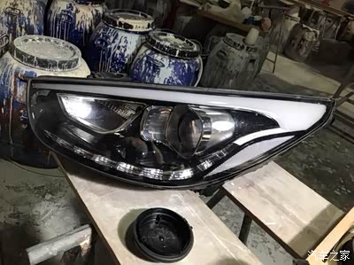

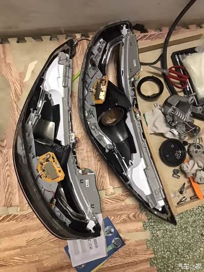

大灯拆下来的样子放

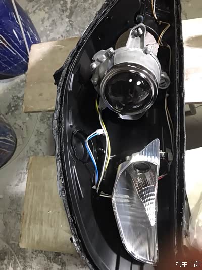

放进烤箱100°   十分钟    热胶  一撬就开

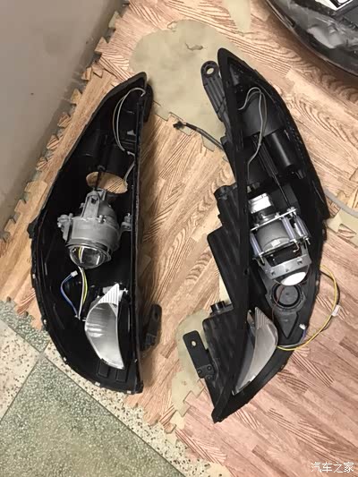

打开的样子   原车透镜
灯壳     里面还有两块小小的电路板

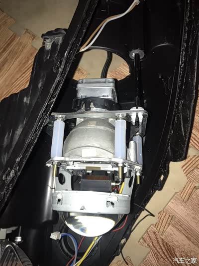

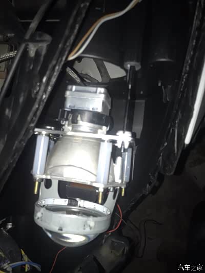

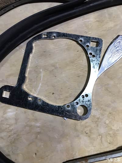

原车透镜拆掉后    上支架     一般车型都是三个固定点    一个调高低   一个调左右    一个卡死的位置   基本相同

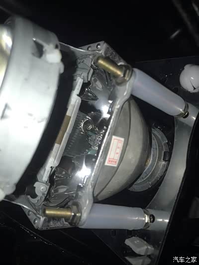

透镜固定的细节图    多发几张    只要是支架上固定海拉五透镜的孔位没错    出来的切割线基本就会说平的

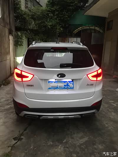

可惜左侧外尾灯已经牺牲
最后附上两张图
