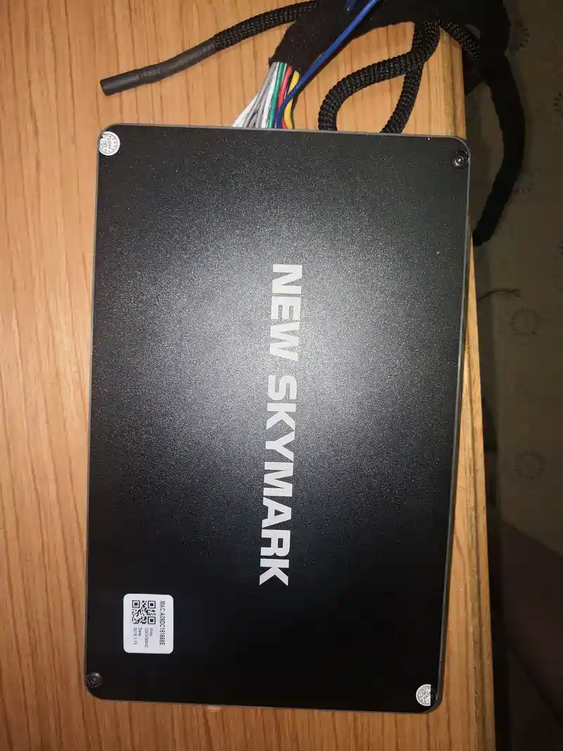

二、设备
    某鱼淘的二手DSP功放,花了300块钱,还挺新的。这款新的要1000多块吧,蛮值的。
原机子配着的是16款起亚K5用的3号线,跟18款的音响机头插头不一样,所以又花了75块钱淘了一条专用线。
