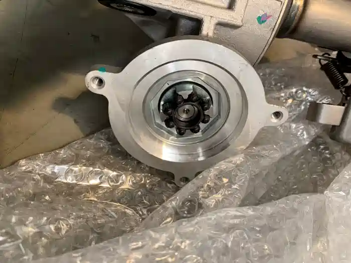

这个就是弹性连轴器,现代转向柱最喜欢坏的东西,如果出现高速方向盘卡滞,异响就是换他
这次索赔的就是这个总成
零件号和名称
价格总费用5078,还好是索赔的
