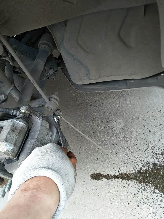

顺便刹车油,排气&nbsp;、排油
差不多了,&nbsp;把油壶里的油排的差不多了记得加注新油我是没注意&nbsp;,油壶分两个油室&nbsp;,前后放置。前轮的在前边。&nbsp;&nbsp;后轮的在后边&nbsp;&nbsp;,看着壶里有油,可是已经排没了,才发现油壶前部已经没油了
图片已删除
刹车油排了一地

到了左后轮&nbsp;,天已经黑了。后轮需要多排一会,因为管路较长。
保养完后&nbsp;&nbsp;分泵排气排旧油完毕&nbsp;&nbsp;&nbsp;记得用清水清洗切记&nbsp;&nbsp;刹车油的腐蚀性很大!!!
清洗后&nbsp;&nbsp;刹车油可以直接用水稀释清洗
两桶油全部干掉[嘻嘻]&nbsp;&nbsp;&nbsp;&nbsp;加班完工&nbsp;&nbsp;照片不是特别详细&nbsp;&nbsp;一个人连干在拍照&nbsp;从5点半一直干到天黑&nbsp;&nbsp;
