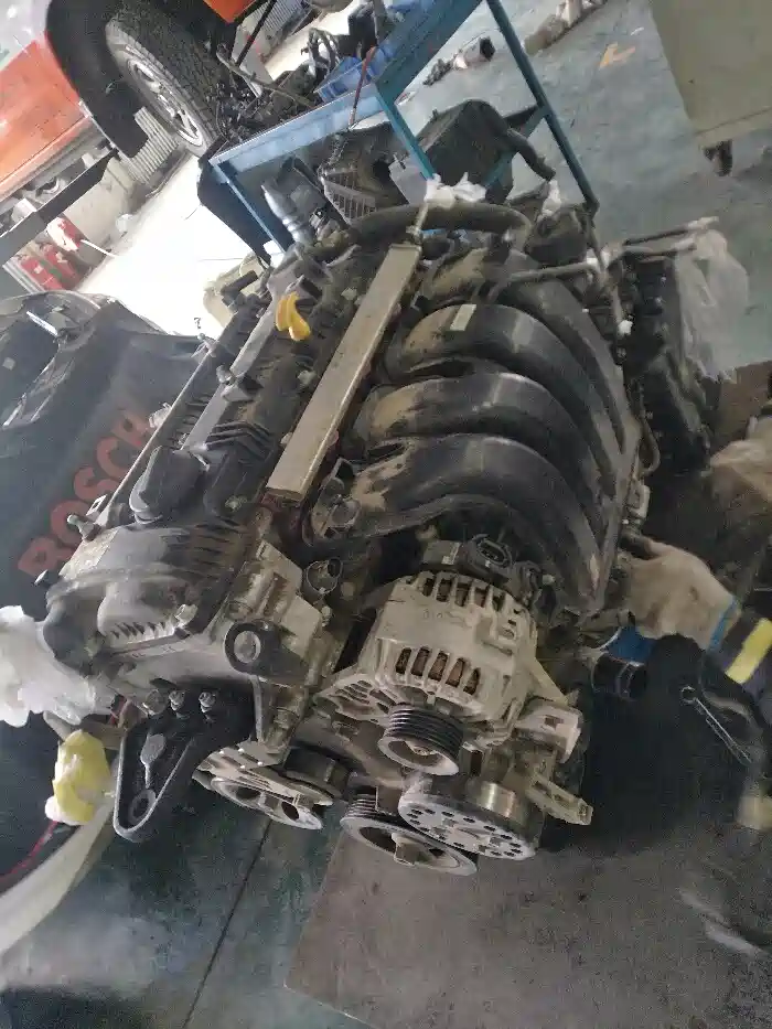

13年的起亚  跟咱的35一样的发动机  热车发动机异响 非常像气门挺柱响特别清脆
发动机已经拆下
跟咋们一样的NU   G4NA发动机
空空的机舱
发动机气门室盖拆下后,发动机内部还是比较清爽  干干净净
没有磨损痕迹  非常透亮
可变正时  轮
拆下缸盖   这是再拆缸垫
缸盖  凸轮轴分解后,整齐的码放在一起
凸轮轴  双凸  16气门
凸轮轴瓦座
缸体下部
缸筒
四缸轻微拉缸
不清楚
三缸轻微拉缸  烧机油  活塞上全是积碳
二缸  也拉了
一缸积碳稍微少一点
活塞
拉缸痕迹
四缸的  也有拉痕
缸体没有机油喷嘴
但是预留了喷嘴底座
准备修复处理  镗缸下套  加机油喷嘴
后续更新修复过程
