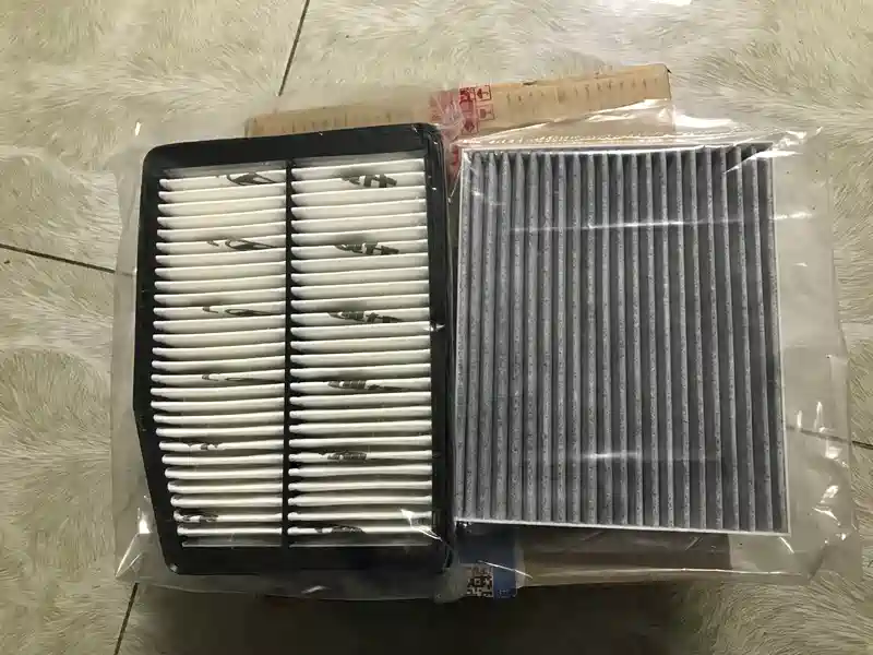

于2019年2月13日下午,于地下车库内操作,陕西当天室外温度太冷了,还有风
1、首先,当然是万能的某宝上购买到心怡的产品了。
当然,这个心怡主要是看大家各自口袋里的东西是否充足。
楼主我本人就算了,只是淘到了价格实惠(主要是便宜)的产品,具体如何得要用过一段时间才知道了。
