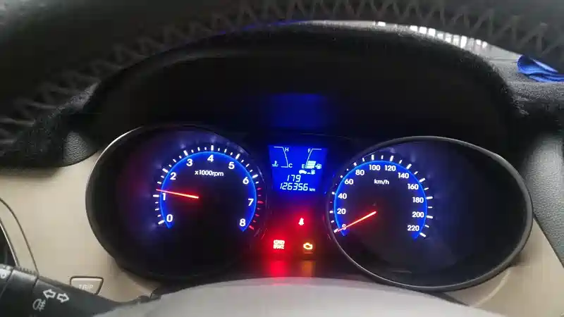

早上,连续几天的阴雨,今天还是阴沉沉的天
看不见太阳,预报说后天要晴天。
惯例,早上八点出门,围着车转转,解锁。
上车,不自检,直接打火,习惯性的看仪表盘。
纳尼,这是咋的啦?怎么多了个符号出来?

这个黄色的水龙头模样的符号是“发动机故障灯”
好久没出现过了啊,奇了怪。
