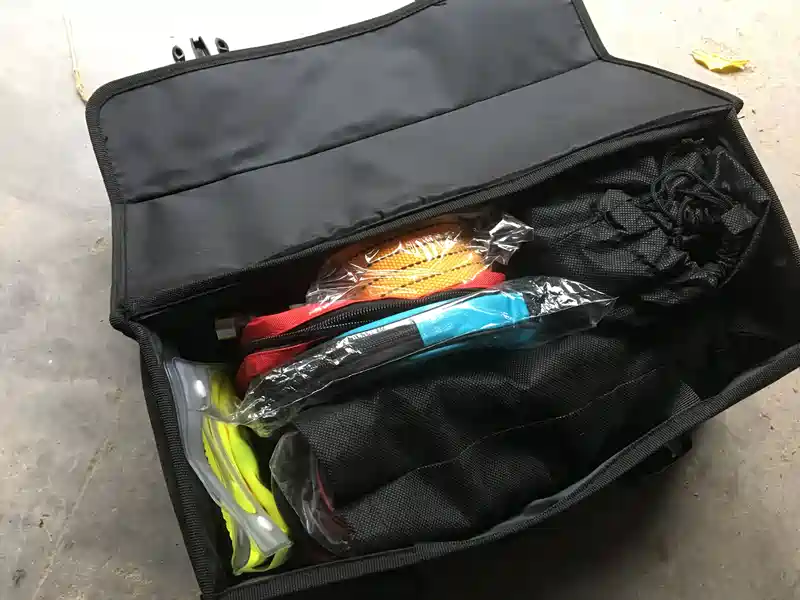

保险公司送的随车工具,还是很有用的。
搭电线,线还是挺粗实的,原来送的那套太细没法用,后来给的这套粗的。
