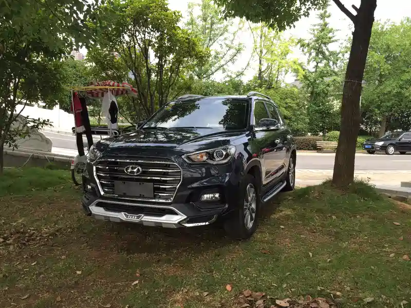

午夜蓝在阴处看偏黑色,太阳光地下又偏蓝色,正是这个颜色的迷人之处,包围是4S店送的
侧面看车子很有气势,硬派!
远处
