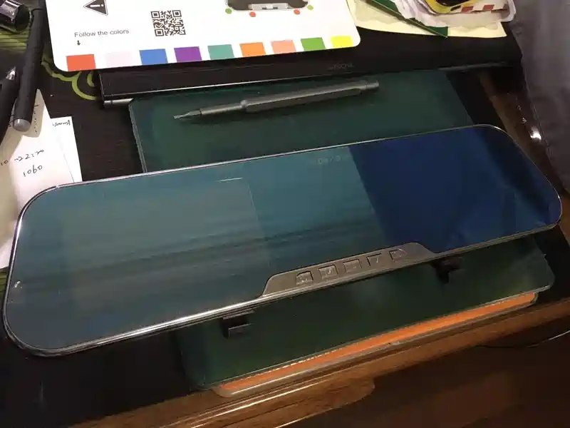

2014年11月份购买的捷渡D600S-GD后视镜行车记录仪,一晃已经使用近4年了,最近开始出现电池不能充满格,只有一格电量,隔三差五就自动开关机,近日,更是不断提醒不能正常记录,无法格式化。
在单位中午休息时,先拆卸记录仪的螺丝,除了有2颗隐藏在不干胶后面的螺钉需要寻找,其它螺丝都是在明面上,非常易于拆下。把仪器拆卸开来,发现电池已经鼓包有孕。
给问题电池拍照记录型号后,将记录仪恢复原样,放入车上临时凑合使用,待电池购买回来后再更换。
三天后,新电池收到,再次将捷渡记录仪拆开,按顺序退下插接件卡扣和绝缘胶布,将旧的拿下,新的换上。按照拆卸的逆序恢复原样。
先将记录仪电池充满电,然后再安装到车上。
满血复活。
