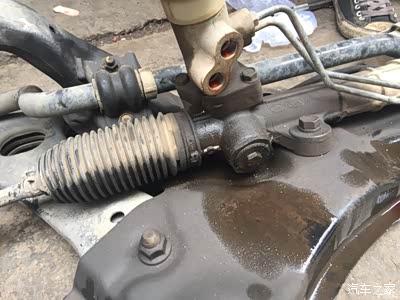

5月份年检时 发现冷冻液和转向助力液都低于最低线,看着也该保养了 就去了XX现代4S店 在换转向油时发现滲油。
师傅比较靠谱 说换了也白换 要先搞好滲油问题
但是悲剧的是要换得换方向机总成 4S配件保价
3178 换了再加新油 四轮定位 再加工时费 大约
要4500左右。
唉……伤心??……

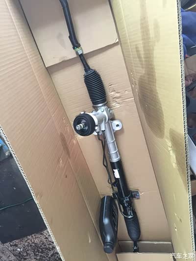

午饭后 开车到店 先看配件 应该是正品
要4500左右。
唉……伤心??……
后来去了中南汽车城转了一圈 看了几家汽修店
看中一家 和老板吴师傅谈好价格费用
第二天来维修 ,估计耗时4小时左右。
午饭后 开车到店 先看配件 应该是正品

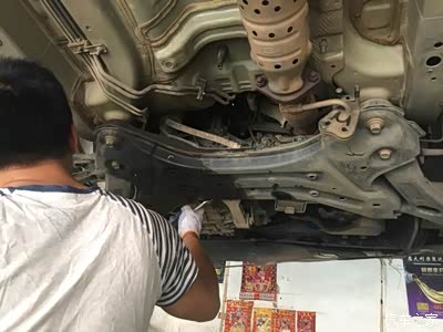

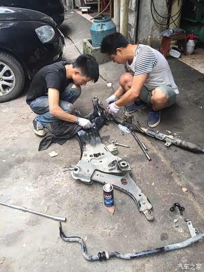

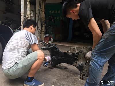

下面开始拆车 这方向机就是麻烦
取下来要拆很多结构螺丝
取下来要拆很多结构螺丝

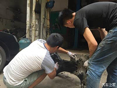

吴师傅和徒弟很认真负责
一步一步拆下来 滲油的位置很明显
一步一步拆下来 滲油的位置很明显
贴心的老板把部件清洗干净 再装上新配件

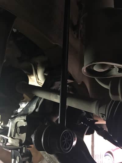

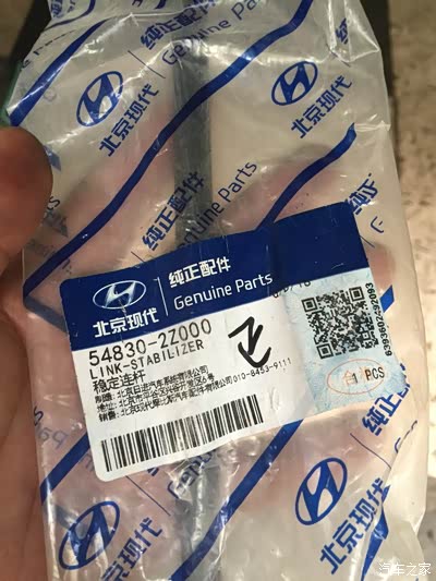

我将就把前轮两根稳定杆也换了
最近已经可以听到明显的吱吱作响声
也是要到换的时候了
最近已经可以听到明显的吱吱作响声
也是要到换的时候了

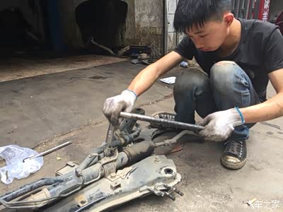

重新安装好方向机也花了不少时间
要一个个都对到位
要一个个都对到位

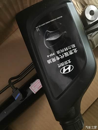

装好后 再加新的转向助力油
一瓶完全够了 先加满 发车怠速 排出空气
然后再加一点 到上限位置
然后再加一点 到上限位置

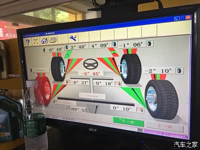

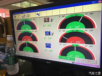

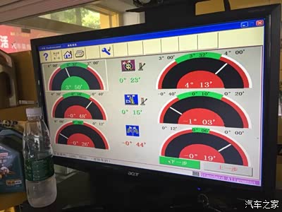

然后 带着我去边上一家大的轮胎店做四轮定位
毕竟大的店子设备 工人 技术都好一些
里里外外清洗干净 这个工作态度细节就非常好
人家没必要给你做 车主也没要求做
师傅能主动去做就体现出好师傅和差师傅的区别啦
毕竟大的店子设备 工人 技术都好一些
