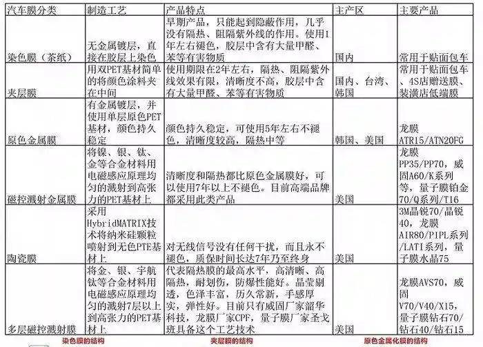

下面这个是网上别人做好的各个贴膜的对比,经过我几天时间的查资料、找人确认,信息还是比较真实的。
网上找的别人写好的图片,很实用。
