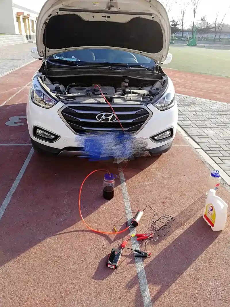

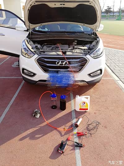

1用换油神器把机油抽出来,时间30分钟,咱也不着急。

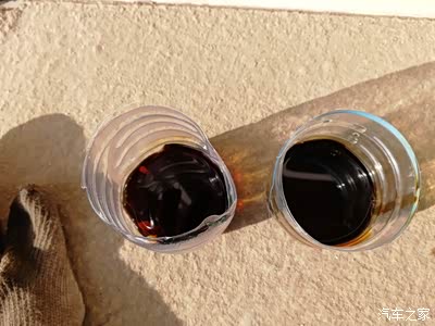

行驶了6000多公里的矿物质油也很脏,这次换全合成的嘉实多极护
买的道达尔的发动机清洗油,怠速15分钟即可,总觉得这种方式比在旧机油里加添加剂洗的干净。
左边是清洗油,可乐色了,右边是废机油,酱油色,还是有效果。

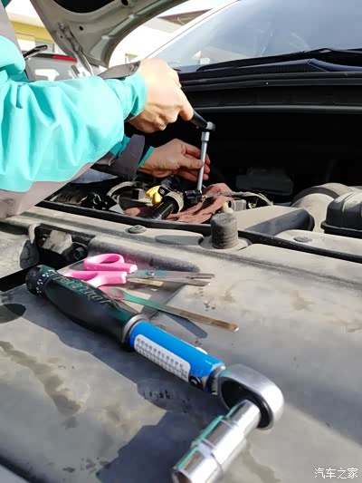

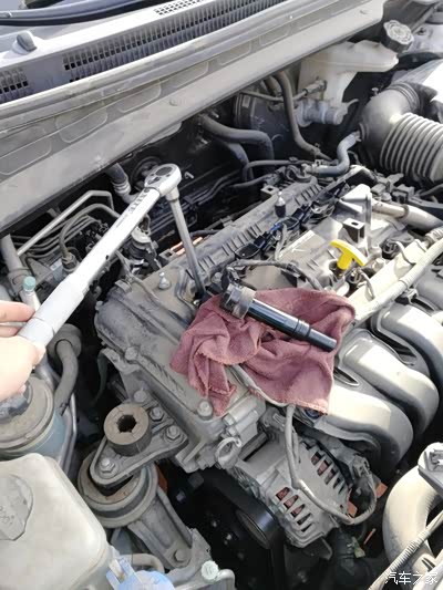

拆点火线圈,必须用带磁性的工具,方便火花塞拿取
建议用扭力扳手,毕竟钢的螺纹和铝的发动机盖,不能用蛮力

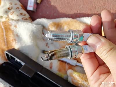

拿出火花塞
看看燃烧的情况
这下更直观了 ngk不错的选择,好用不贵

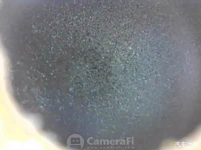

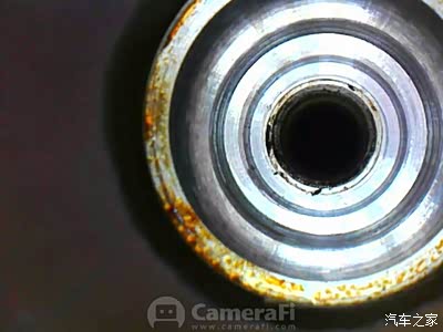

内窥镜看看积碳情况,一点点不太严重
嘿嘿的 应该是积碳
不知道为啥每个口都是这样。
最后发动机舱高压水枪冲洗,然后高压气枪把多余水份吹掉。
总结,有点仓促,照片不全,机油加了4升正好。平时多对车好点,车肯定不给你掉链子,自己动手保养车,不但省钱,还对车有了更深的了解。
