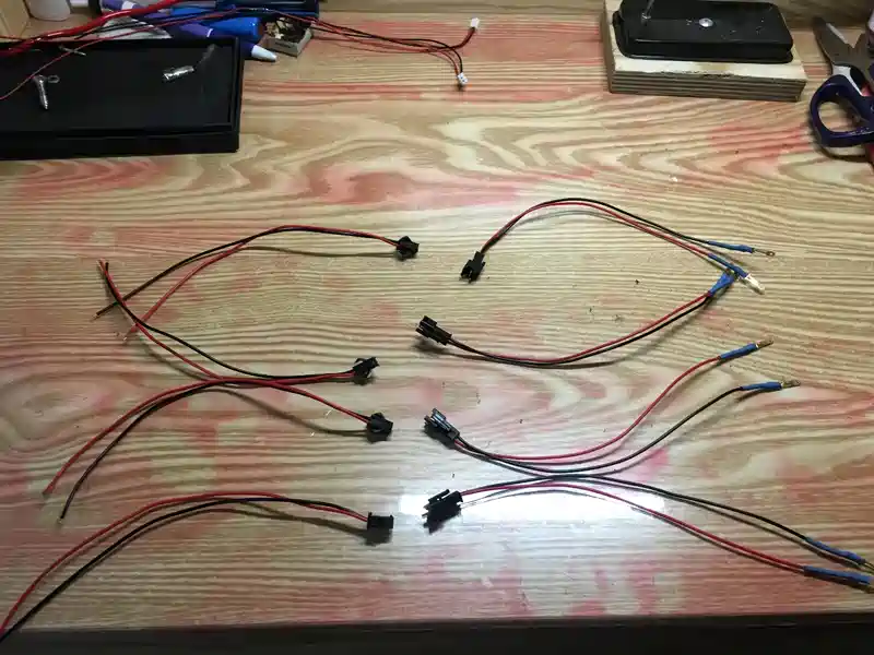

把主线插头焊好铜片
特写图,用来向升窗按键插头借电

氛围灯的总插头
