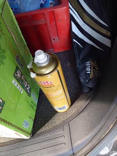

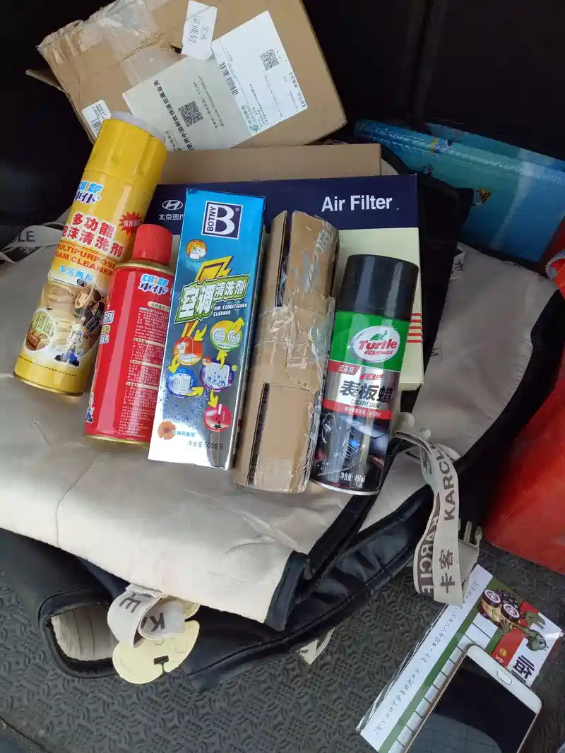

某宝购买的清洗剂有节气门、内饰和空调的

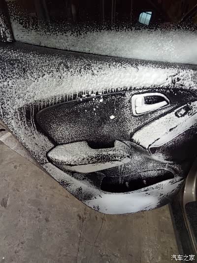

内饰清洗剂 泡沫的

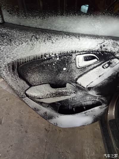

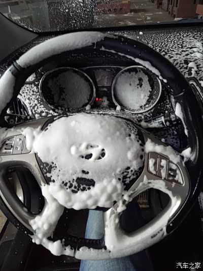

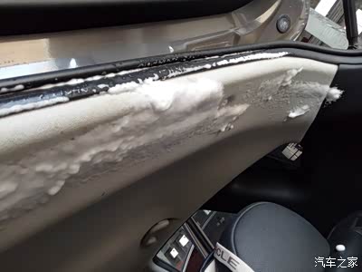

我喷
我喷
我喷喷喷
忘记拍效果图了 明天有空补上。

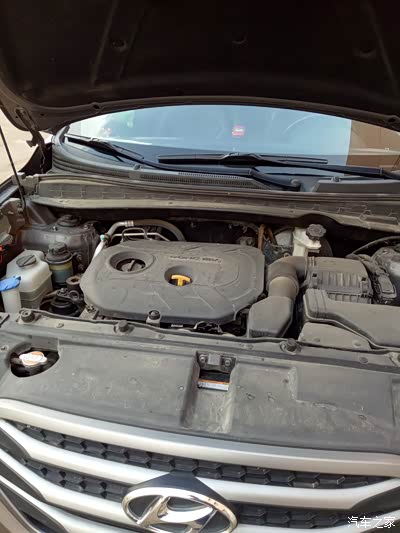

下一步清洗空调,先打开机盖
启动发动机

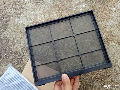

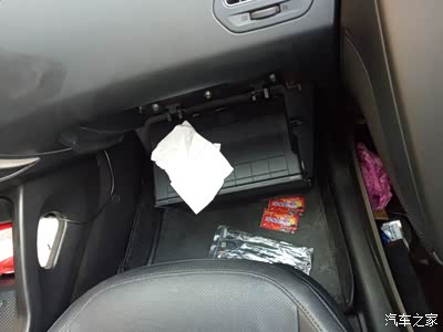

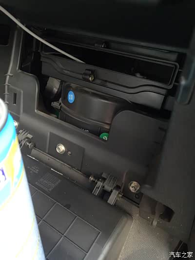

拆开手套箱,过程就不拍了 ,很简单,很多帖子都有

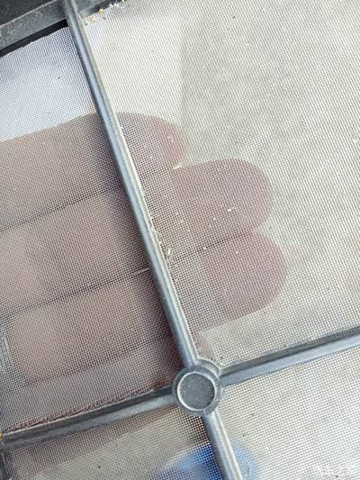

把滤芯拿出来,原车是这样的,大家都和我一样吗?。窗纱一样。洗洗还能用的。
透视的

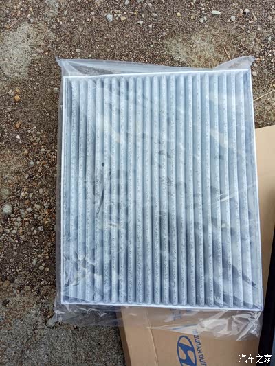

新买的滤芯,不知道这个滤芯,还是原车的好。

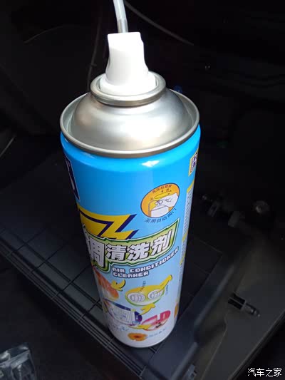

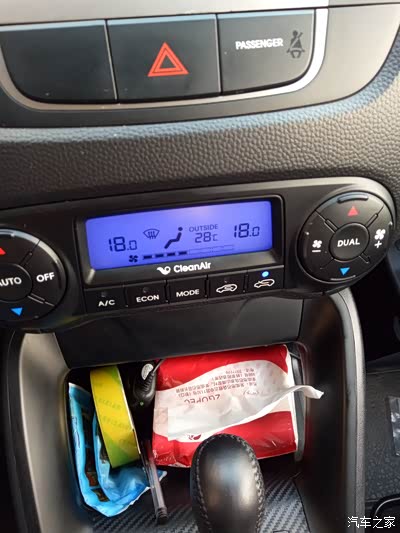

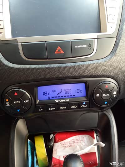

空调开外循环,吹前挡模式,风力一半。我是照说明书操作的
把软管接上,车玻璃全落下,我连门都开了,说是有负离子发生器高温 容易着火,吓人啊。阴凉处 开的门。灭火器都准备了好几个
先摇匀 再开始喷吧,喷一下 停一下 喷一下 停一下 很烦人的,大约喷半瓶,熄火休息5分钟,接着再喷完,再休息5分钟。

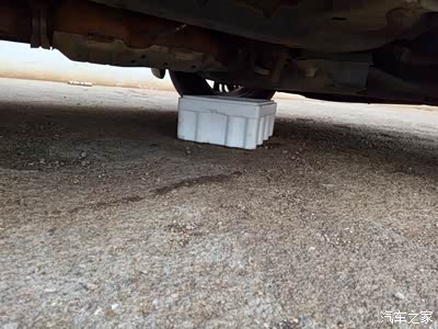

休息好了 开最大风把泡沫吹出来,车下面早开始滴水了。吹5分钟再调成加热模式 吹10来分钟,把残留的泡沫吹干。我设定的30度,开窗跑了15分钟,正好回家

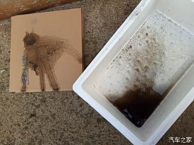

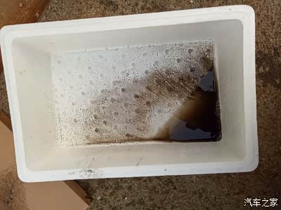

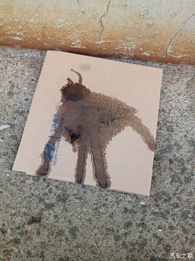

这就是清洗过程中 滴的脏水
滴的太多了 我换了个泡沫箱接着
看看 这么脏的水
本次清洗完成,这都哪来的黑灰?

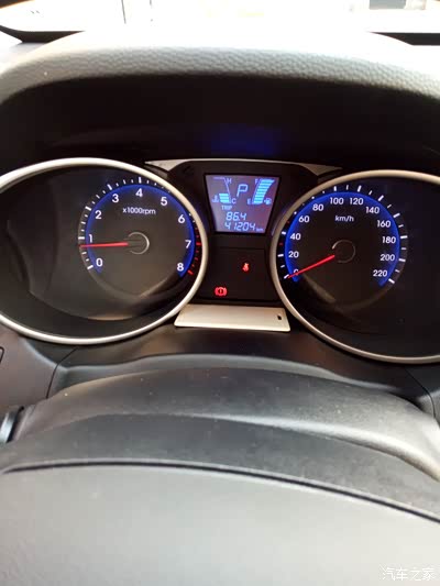

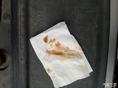

顺便看看机油颜色 ,这是换完4000公里的机油。

我最后提2个问题:清洗节气门,倒是清还是不清?有点糊涂了。还有空调滤芯原车的好 还是我买的好
