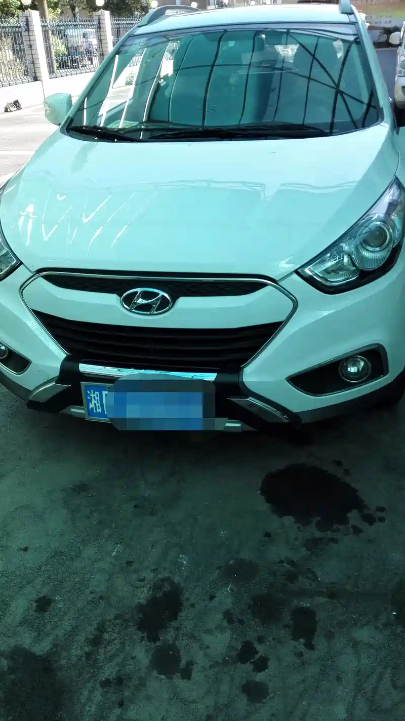

闲来无事,朋友叫我帮忙把他的车诊断一下,小保养,清洗节气门和发动机仓,更换防冻液,还要我装一个记录仪如果有倒车可视最好。二话不说,立马去实体买了一个,花了个把小时完工。其它的保养照片不多。
为避广告嫌疑,把记录仪品牌处理了一下,请各位见谅。由于本人不是这个车系,但是发的帖子是关于IX35的,版主应该不会删我帖吧。多谢各位!

车牌处理了。
