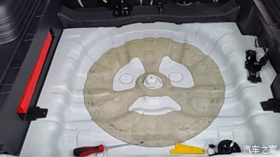

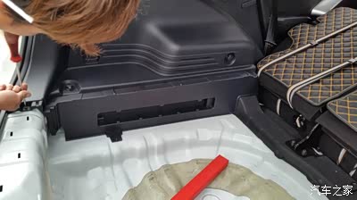

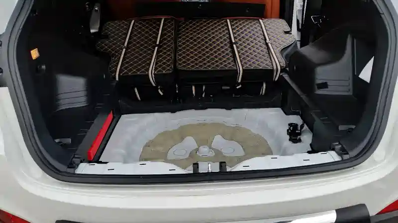

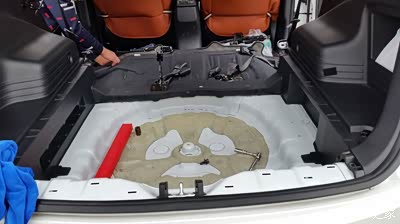

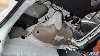

1.开后备箱,放轮胎处原车虽贴有止震板,但裸露的铁皮还是很多的。
2.继续拆后备箱

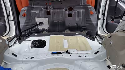

3.后备箱真实写真,放轮胎这块有原车止震贴,估计怕备胎引起共震,贴了一点。
4.这个地方应该是原车预留放低音炮的。
5.拆后备箱继续

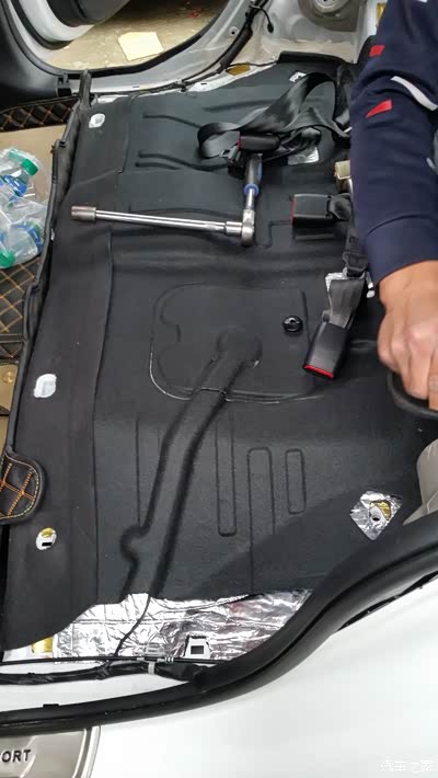

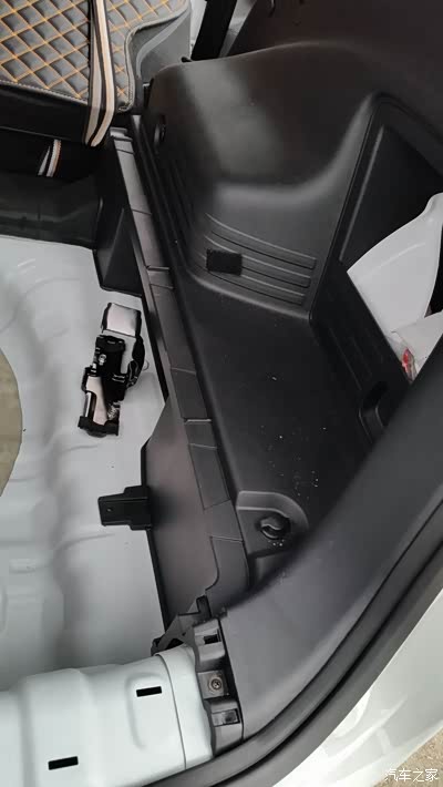

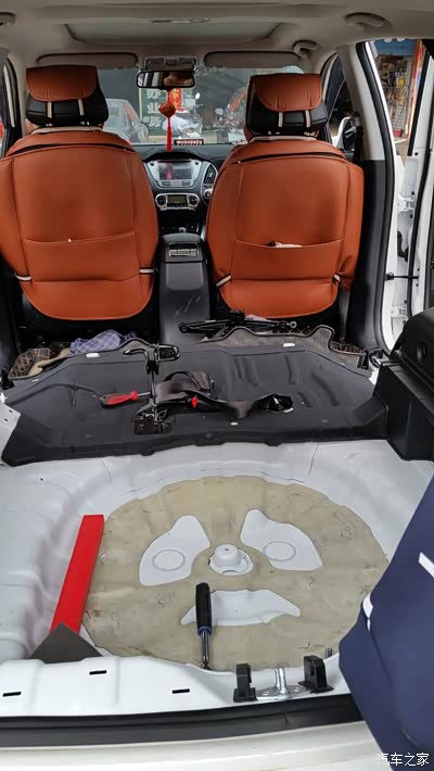

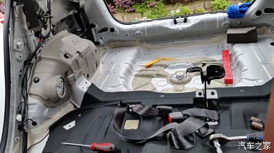

6.拆了后座椅,继续拆座椅下的挡板
7.没了后座椅的小三,看着拆,有点心疼,毕竟才几个月的新车。

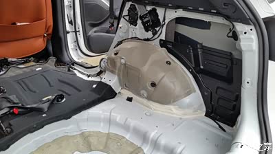

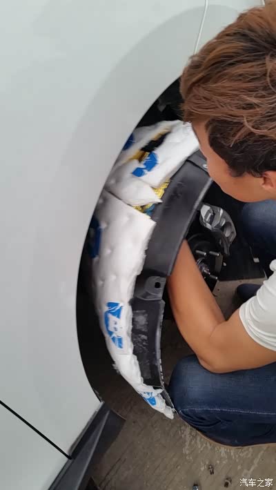

8.拆左后轮拱上面,左边的这块海绵居然是塞在轮拱里面。这个能吸音?右后轮拱里也塞了一块海绵,厂家这是干嘛呢?
9.拆右后轮拱上面,原车贴了一条止震板

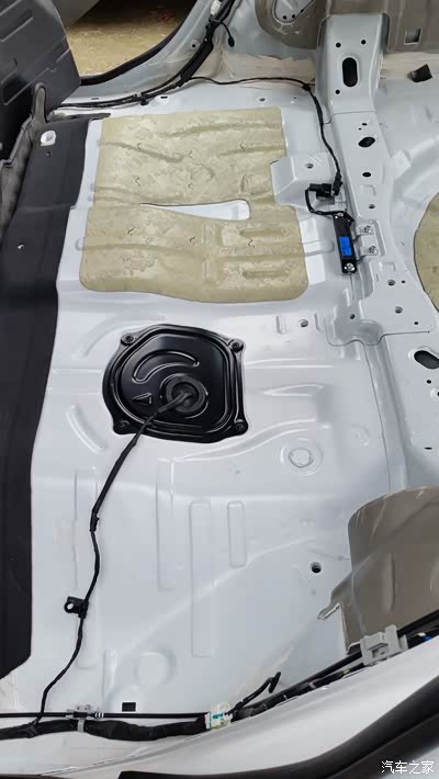

12.这个是什么?车底应该是油箱,这个线应该是连接感应油箱油量的吧,我自己猜的
13.换个角度再看,原车贴了这么小块的止震板。
14.近景,后座椅下这个不知是什么?

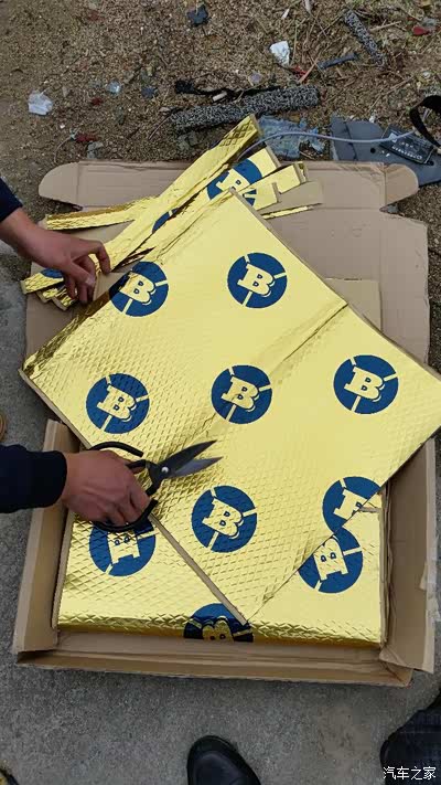

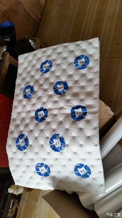

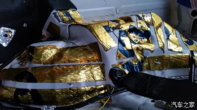

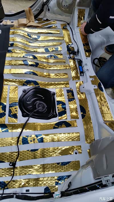

15.这次的主角,止震板,隔音止震。

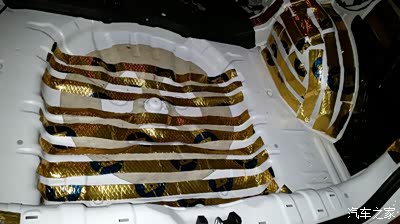

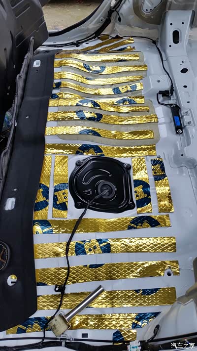

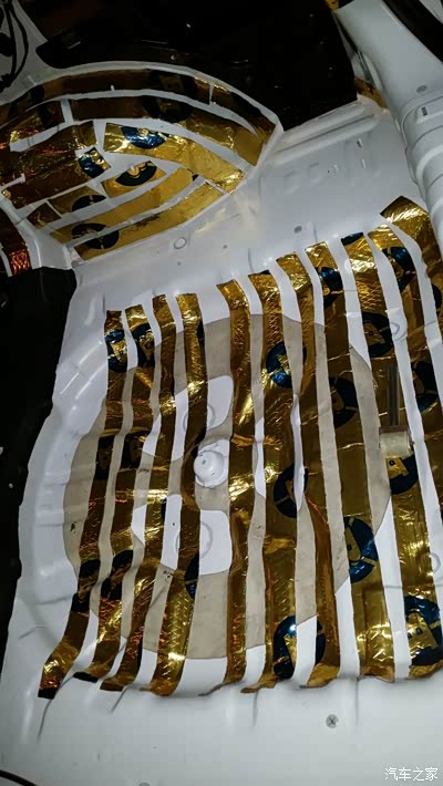

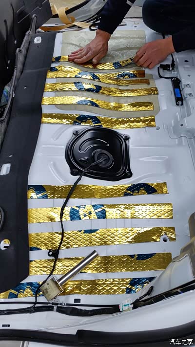

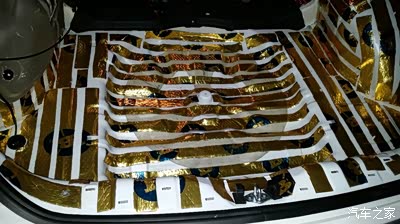

16.后座椅下开始贴止震板了。条形状的贴法,应该是比较科学且经过实践可行的。

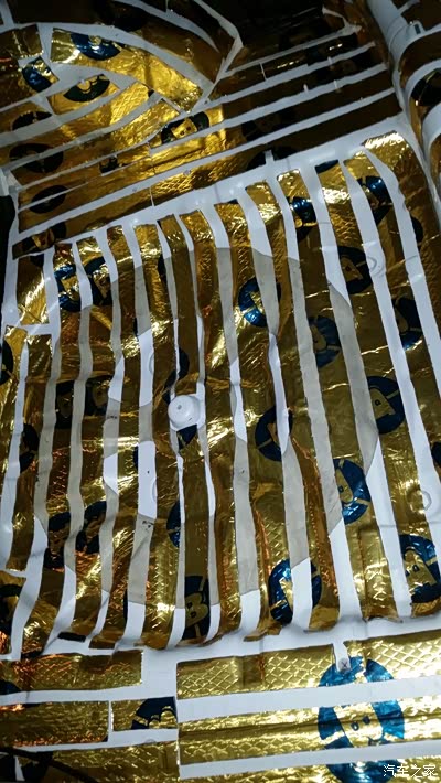

17.继续贴,很耗时间的,贴了还要用轮子按压按紧,要不没有作用。

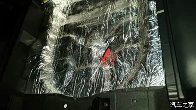

18.贴止震板进展中……

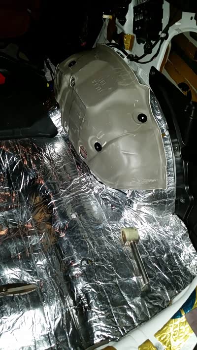

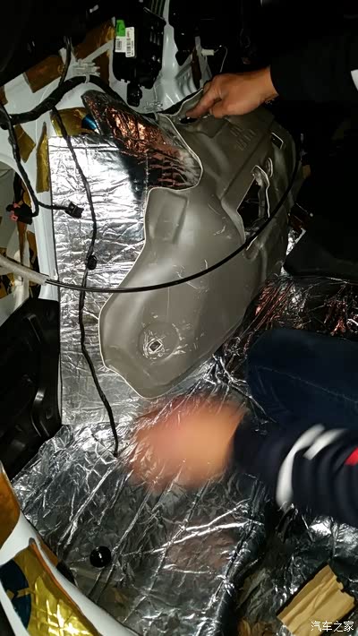

19.没来及拍,贴了止震板后,上面还加了一层隔音绵,银色的这个边就是隔音绵,这些隔音绵是我几年前另外一辆车隔音买多剩下来的。有七八年了,带铝箔层的,粘性仍然很强。
20.轮拱上也贴了止震板。
21.轮拱上面的车钣金上面也贴止震板。

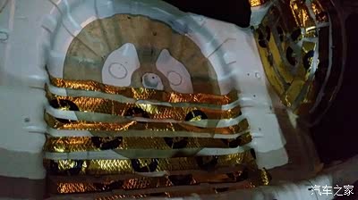

22.后备箱放备胎处开始贴止震板。
23.后箱箱继续~~
24.进展不是很快,还在贴这个地方
25.时间在流逝,终于有了进展。

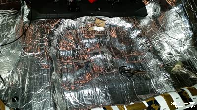

26.不错,这块地方止震板快要贴完了。

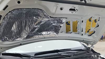

27.已经到晚上了,这块地方二次贴了隔音绵,真厚实哦,银光闪闪的。我七八年前留下来的隔音绵,没想到今天派上了用场。

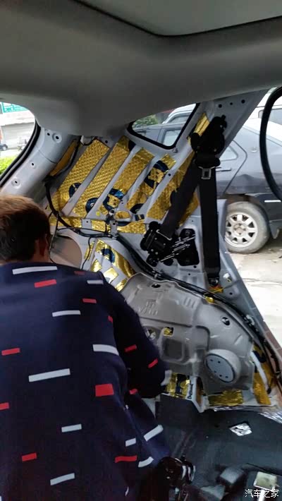

28.轮拱上面贴了止震板,还加了隔音绵。
29.好累,小师傅贴的手酸,腰都直不起来了。为小师傅的尽职赞一个。
30.后备箱止震板加隔音绵作业终于大功完成。

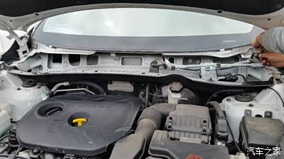

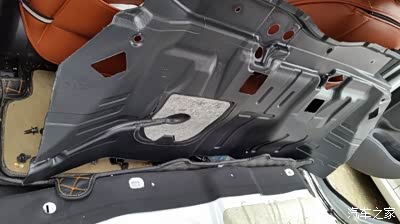

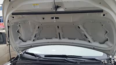

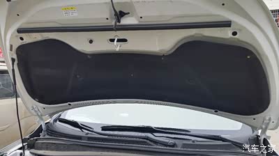

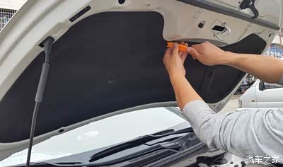

31.原车的发动机隔热板。这个地方里面也要加止震板和隔音绵。
32.拆发动机隔热板开始。
33.发现没有发动机隔热板的小三真丑。
34.贴了止震板,再加上隔音绵,再盖上原厂的隔热板,这块没有拍到。

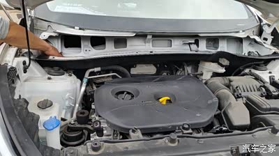

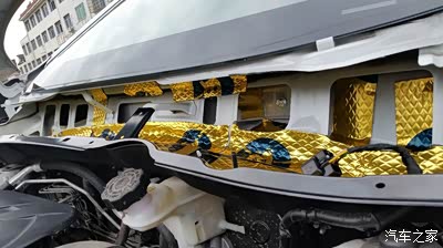

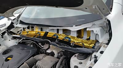

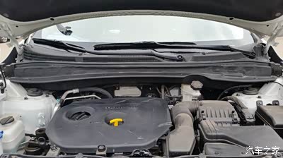

35.贴完了发动机隔热板的作业,现在转战导水槽这块。

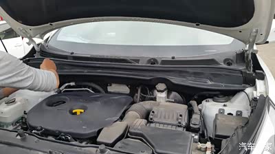

36.拆导水槽的挡板。
37.这个就是导水槽,据说这个地方风噪很大,直接到车里。

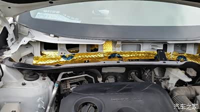

38.继续拆导水槽。
39.导水槽里贴止震板,这个地方不能贴隔音绵了,要不,阻挡了水流导向,弄得不好,车里就遭水灾了。
40.继续贴止震板。
41.导水槽里仔细贴止震板,贴完也得压紧压实,不知道后面会不会影响到导水。导水槽隔音作业完成。

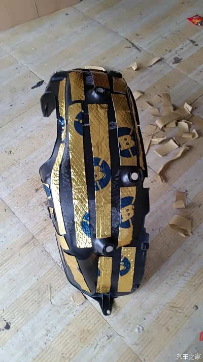

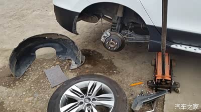

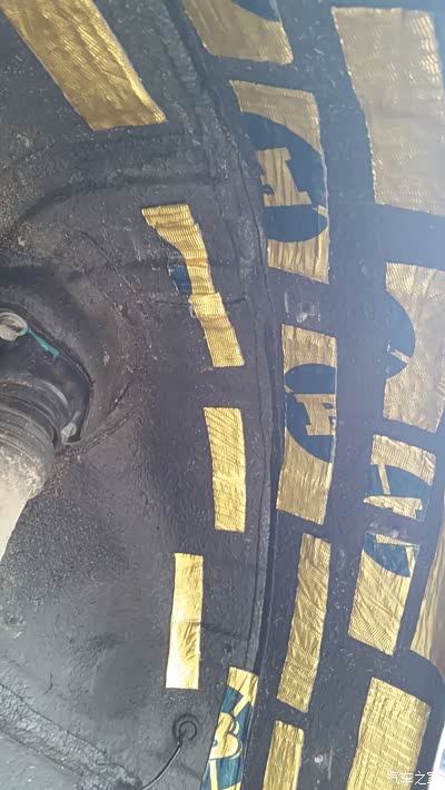

42.导水槽隔音作业完成,现在又进行下一项,轮胎叶子板内衬隔音(不知道我这种叫法是否正确。)

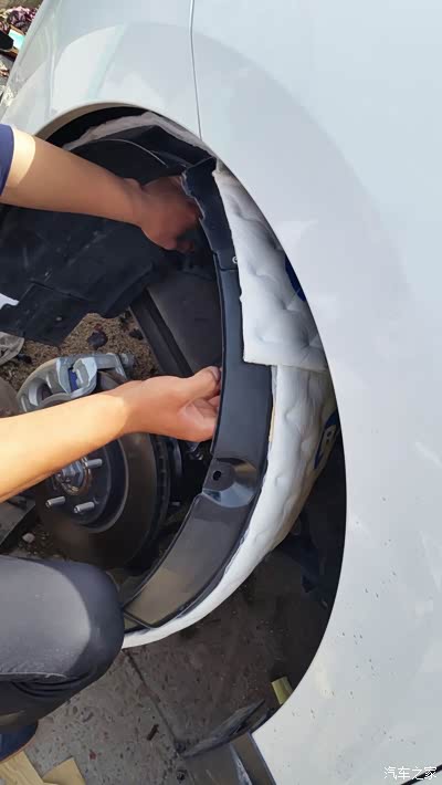

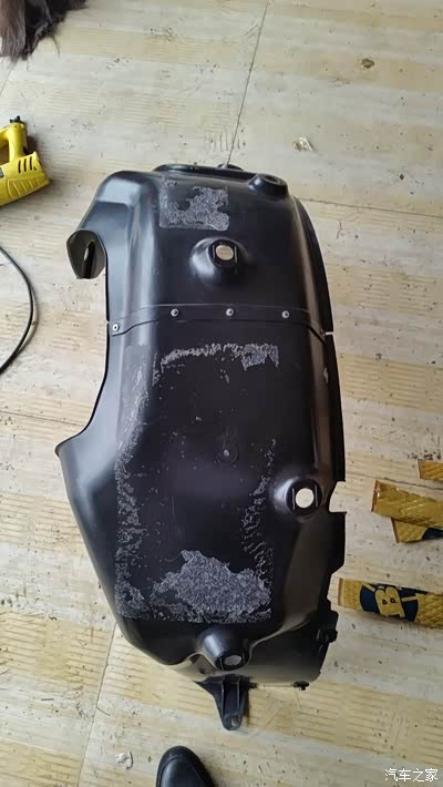

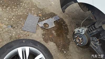

43.拆了轮胎后,看到这个叶子板内衬,是不是叫叶子板内衬,我不太懂,希望车友别见笑。原车这块地方贴了隔音绵。
44.四个轮胎的叶子板上面都有原厂的隔音绵,被撕掉后的悲凉,沦为垃圾了。
45.轮胎叶子板内衬,我自己这样叫的。
46.叶子板内衬开始贴止震板。
47.轮胎上方叶子板内衫处的钢板壁上也贴了止震板,你看到黑色的底是我之前做过的底盘装甲涂料颜色。

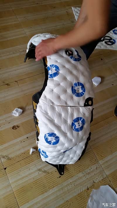

48.本作业主角之二的吸音绵出场。
49.叶子板内衬先贴止震板,后面再加了这个吸音绵,吸音绵上有背胶,很粘。
50.看上去,真保暖啊,双层保护。
51.加工好的轮胎叶子板内衫准备上车。
52.继续上车图。至此,轮胎叶子板内衬隔音作业完成。这块照片不多。但我已经觉得有点累了。拍了不少照片,精选出来一点。工作量不大,但耗时间。不过,回味小师傅帮我做的隔音工作量比我上传是大太多了,嗯,我这个事觉得还是很轻快的。

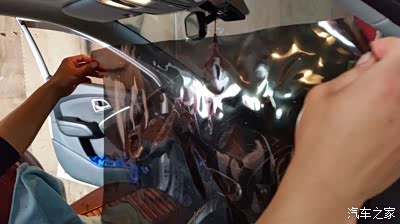

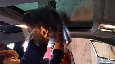

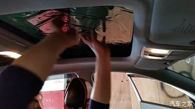

53.附带的作业,准备做全景天窗隔热。
54.准备好隔热膜,雷鹏的,不知道这个牌子如何?
55.全景天窗贴隔热膜图之一。
56.全景天窗贴隔热膜图之二。
57.贴好了一块天窗。感觉黑了点,装饰店老板说这个是灰色的,不是全黑的。后面的没有拍了,有点影响师傅贴膜了。再加上干到了晚上,师傅也累,我也感觉累了……全景天窗隔热作业就算完成了。
