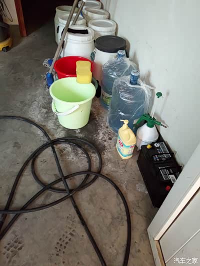

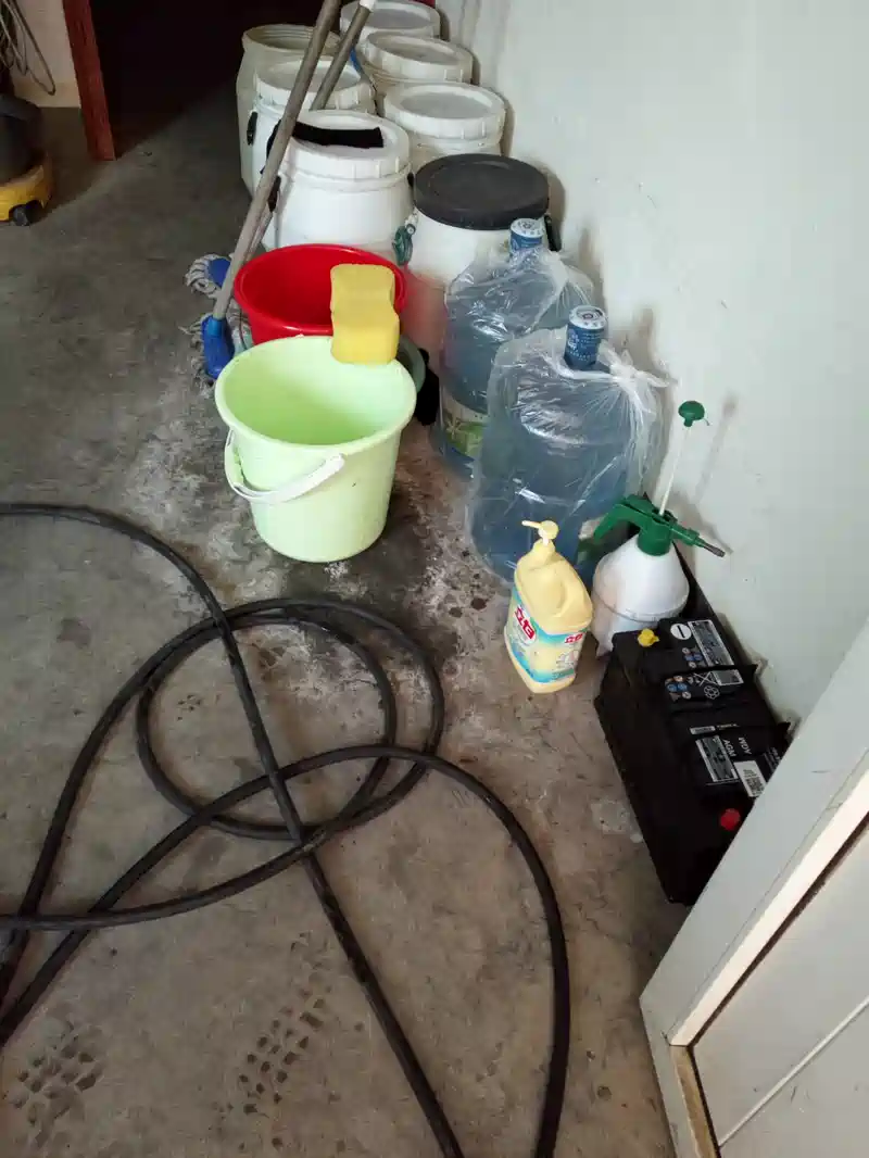

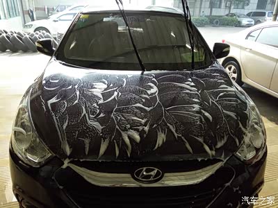

什么?你问我用什么洗?洗洁精就非常、非常、非常、非常高大上了!因为洗衣粉用完了啊。
当然,没用完就用洗衣粉+温水。忌讳的是洗衣粉颗粒干搓
列位看官,有人讲这个伤漆,那个有腐蚀,不能怎样怎样,好吧,或许您是对的。
任何洗涤剂,包括安利在内,要是除垢,首先就是必须有表面活性剂。
只要是表面活性剂,那就必须有最基本的条件,也就是它的分子结构里要有亲水基和亲油基;因此,几乎是所有的洗涤剂中的有效成分都是有机物进行加成或者取代或者R基化制得的。所以,或多或少的pH都不是7。肥皂的有效成分是硬脂酸钠,香皂的其实也是;洗衣粉的有效成分是十二烷基苯磺酸钠,洗手液是十二烷基磺酸钠;这些玩意,其实都差不多。之所以洗手液不让用十二烷基苯磺酸钠,是因为皮肤有吸收作用,苯有可能被吸收进人体去。最早的餐洗净,谁知道里面加的什么有效成分啊。就像三聚氰胺加到奶粉里,如果不是这货在人体里结晶出来成了颗粒,而不是老老实实的和尿素似的尿遁,鬼知道啥时候能发现它。
扯远了,不说了。继续给俺的破车洗洗
扯远了,不说了。继续给俺的破车洗洗
餐洗净不好的地方就是泡沫多,MD,那个海绵怎么也洗不干净。。。。。。。。。

洗车非常非常关键的一步,其实是最后的冲洗。一定要冲洗干净、冲洗干净、冲洗干净!看到我如此的强调冲洗干净,您知道为什么俺不怕用什么样的洗涤剂了吧?
这个玩意就像给农村的喝农药寻短见的人洗胃一样,大量的水,不停地冲,流动的冲,最后才能冲干净。觉得必须用洗车专用洗涤剂的同学,你用专用的洗完了不用水冲你试试,弄上几次就会哭的。

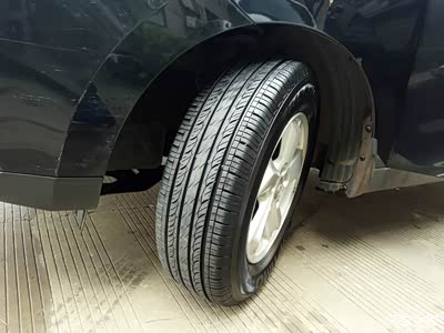

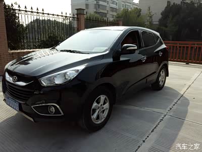

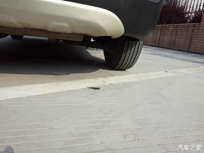

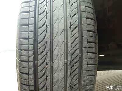

擦完车,简单做一下外部检查。方向往一边打到底,检查前轮
没有钉子、没有划破的痕迹,手摸一圈有部分石子,抠掉;

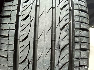

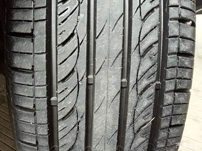

近距离观察,这个叫什么来着?真的忘了,不过知道是干啥的,怎么判断就行了,又不让咱去教谁去。
还早呢。正常
还早呢。正常
这个东西,估计看的人少,这个书上没有,自制教材不一定有,这个叫什么也忘了。但有一点:如果它们在一条直线,至少说明轮胎的左右两侧没有相对移动,也算是反映轮胎没啥毛病的一个指标。
其他轮胎基本相似,不一一说

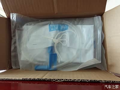

突然电话来了:张***,快递。(⊙o⊙)哦,俺知道了。

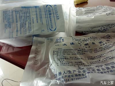

来了,前一天购置的引流袋。其实,俺本是想买个小的钢瓶的,后来一想,万一那天捡漏捡一个多好。
引流袋也能用。
简单亮亮相。
引流袋也能用。
简单亮亮相。
当时下意识的又拍了五个鼻氧管。事实证明这个下意识是对的。

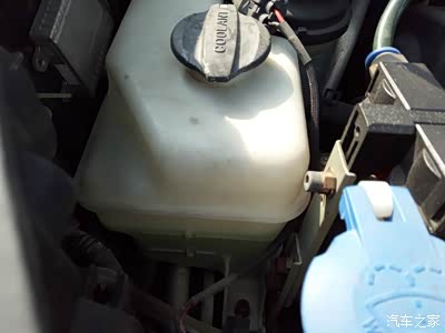

打开机舱,先看玻璃水:
打开机舱,先看玻璃水:
OK,有大半壶,一直用3M的雨刷精加水;也没发现漏。PASS

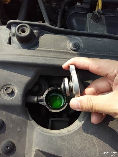

防冻液,这个的液位在MAX,PASS

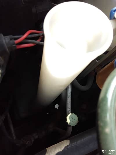

不放心,不顾安全警示,虽然是热车,有80多度的温度,伸手打开这个盖子看看,够绿,虽然时间比较长,没问题,PASS

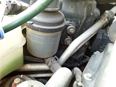

方向机油,页面看着高点,别太介意,就高了这么一点,O(∩_∩)O~,PASS

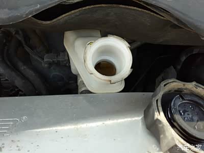

刹车油,外面看不清,那就打开盖子,别进去灰尘即可,没啥问题,PASS

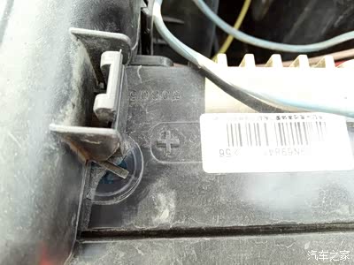

电瓶的电眼,顺便看看,蓝色有的一比,和刚买来差不多,PASS

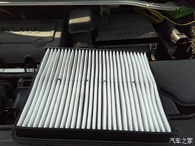

空气滤,微微看得到有点脏,掐指一算,我靠,换了才俩月?记不清了,管它呢,PASS

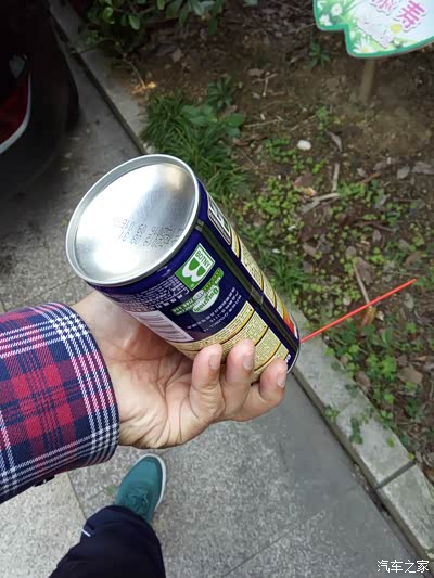

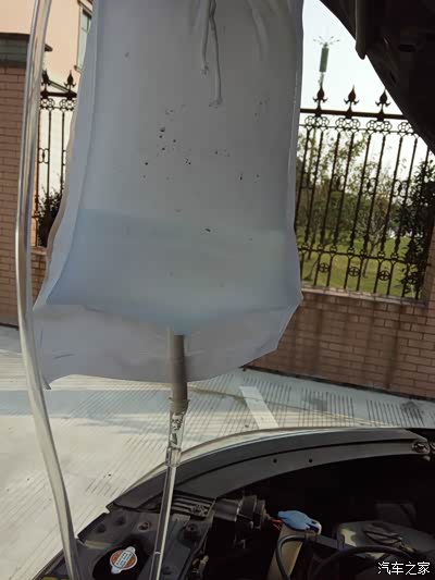

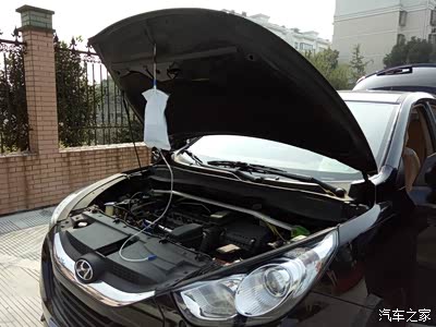

化清剂必须先放气,不能在化油器内压力足够高的情况下就往引流袋子里喷。这是我放气的姿势,手指头挺累的。
放的差不多了,这个,额,要凭感觉的,再把它全部喷进引流袋。这个玩意的结构其实和儿童的喝水壶差不多,有个管子插到底,喝水的时候就不需要仰头了。瓶子倒过来就喝不到了。所以排气要瓶子反过来排。
这个引流袋,没仔细研究,这是**的第二个原因。

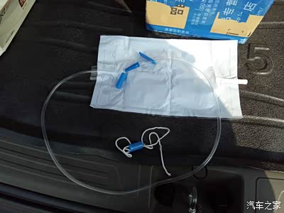

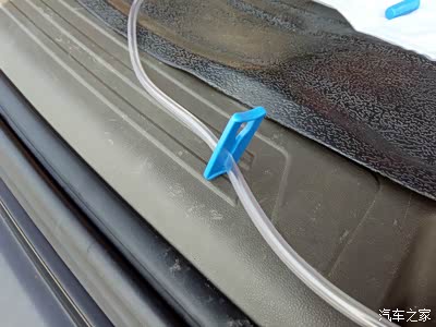

很直接的想法,那个短管可进可出,这个长管可进可出,只需要将绳子和蓝色帽子简单加工即可。
长管截死,防止漏。
闲话少说,灌进引流袋,挂起来,就是这个样子
多么清爽啊,但是,剧情翻转了。
这时才发现,买的这种引流袋这个长管子是进口端,竟然带有止逆阀结构!
艸,我百撕才得骑姐啊!!
多么清爽啊,但是,剧情翻转了。
艸,我百撕才得骑姐啊!!

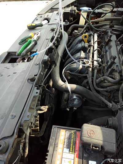

过程不多说了,再反过来一次,绳子归原位;鼻氧管套到引流袋的出口,就是图中这样。

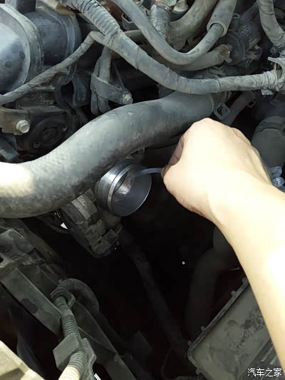

至于下面,我拿掉了空滤前的谐振箱和空滤至节气门之间的导气管。然后将流出来的化清剂直接送入到节气门。
心里直嘲笑自己,怎么这次的作业做的如此的狼狈啊!!!
鼻氧管好长,真的好长,于是就这么栓上去算了,管它什么什么呢。

打着火,慢慢调整鼻氧管打结的松紧度来调整流量。在某一个特定流量的时候,你会发现发动机哆嗦两下,噗呲就嗝屁了,熄火了!OK,就是这个流量,姑且叫它“临界流量”。
我们需要的吊瓶速度就是比这个“临界流量”低,恩,就低10%吧。
再打着火。把流量调低
你看着发动机就像一个哮喘病人一样,呃咯,呃咯,噗呲,图噜噜噜的一串声音,那个使劲的哆嗦、哆嗦、哆嗦。节气门的翻盖噗呲噗呲的,突然噗——张开很大,接着又噗呲噗呲合上了剩一条缝。
恩,基本是想象中的状态。喷进去的化清剂严重影响了空燃比,所以,额,就这样了。
什么?你担心发动机还是担心电脑?没事,别太介意,这正好说明车很敏感,一直在自我调节呢。

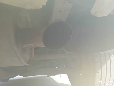

一开始排气筒子尾部是这样:
再打着火。把流量调低
一开始排气筒子尾部是这样:

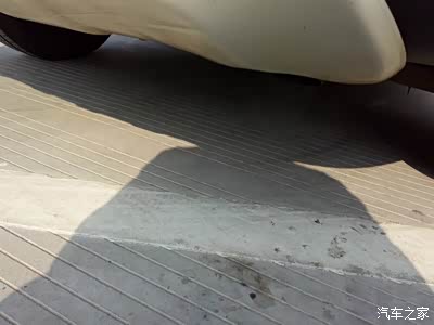

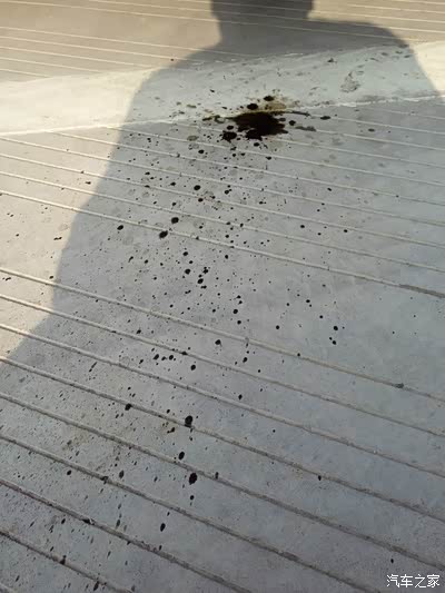

慢慢就变了,滴出来一些黑的、绿的东西:
中间熄了几次火,停止点滴,打着火,踹一脚油门,继续滴。
油门一踹,后面就这样了:
油门一踹,后面就这样了:
如果你不踹油门,发动机哆嗦的时候基本上后屁股是这个状态。
嘘,不能声张,不然,环保局会来罚款。
哇嘎嘎,觉得总是从节气门的一边进化清剂不好,那就拿手换个地方:
看到化清剂往下流了么?
