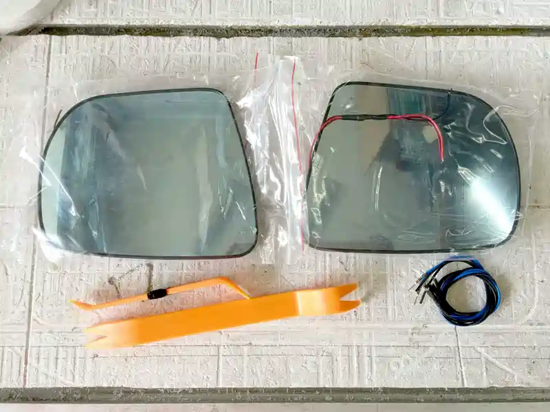

耳朵改蓝镜,带加热和转向灯功能。
成都车友1022014
0浏览 · 2016-07-10 18:44
马云家淘的,看起来还可以,卖家附带发了安装用的塑料工具。这是正面。
这是背面。
