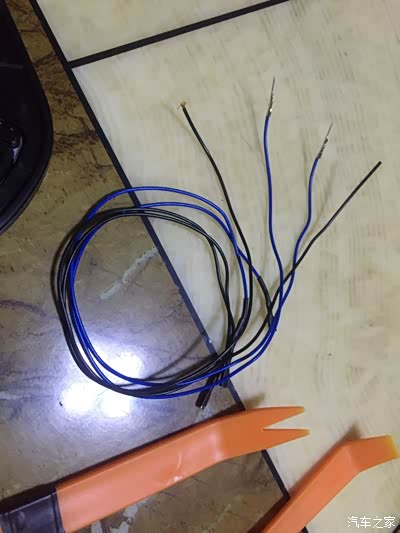

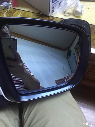

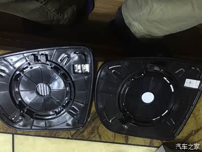

左边的是买回来的。看起很不错质量超好的。但是很贵。
就这点线20元。打死我吧。

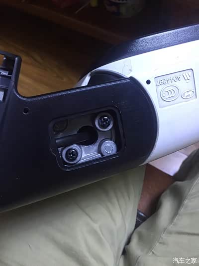

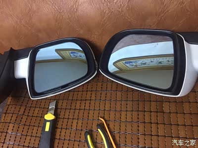

镜子拆下来。很简单的不说了

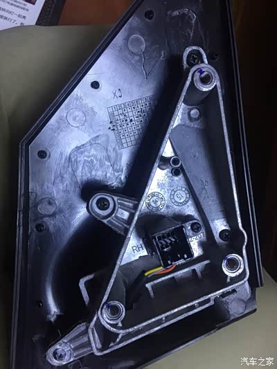

后面的等等要拆出来

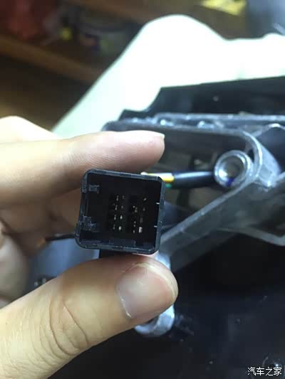

穿线必需的

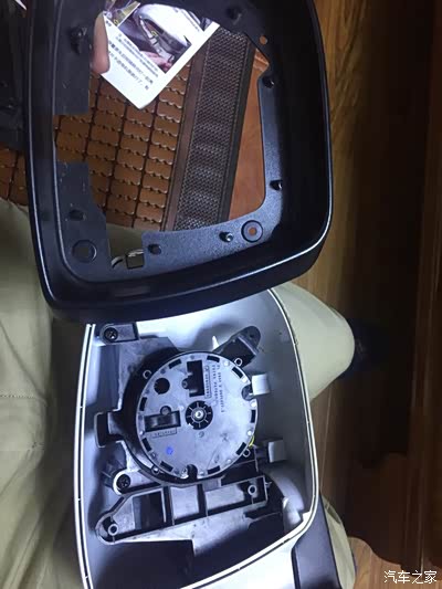

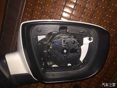

框框取掉

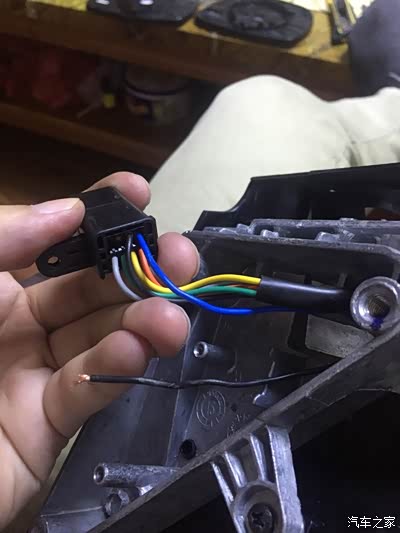

穿很好后插到黑色旁边去。用力塞进去
可以看到了
其它步骤都简单返回。照片没拍那么多了
两个安装完毕
