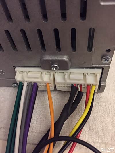

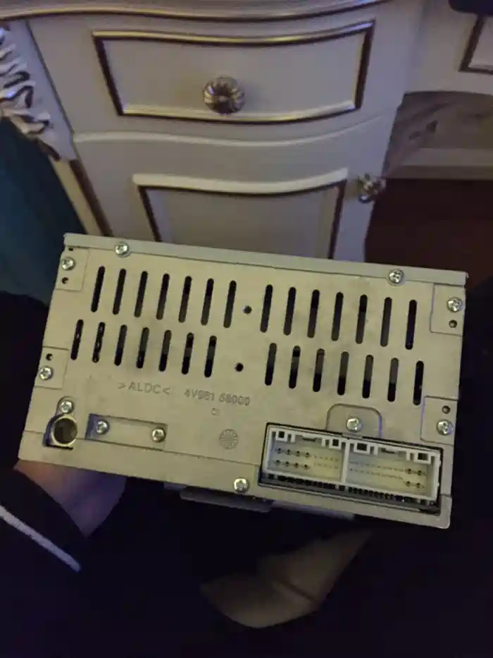

晒一下CD机背面。圆的是天线插孔 那两个买尾线接线的插孔!

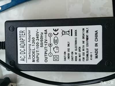

电源线12V6A     12V2A的也能用 亲测!!!

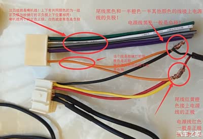

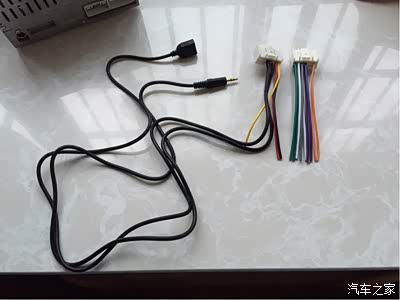

这就是尾线!X宝买的 记得买带USB和AUX的。35原厂CD机带这两个功能。
这个地方虽然简单。但是一定要狠狠的插进去。如果没插到位 就没用。
接线图该说明的图上都有说明。

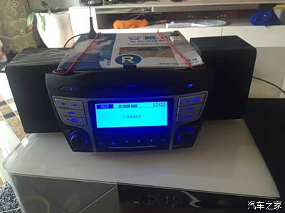

开机试试喽!!!光盘音源

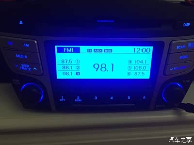

收音机
USB

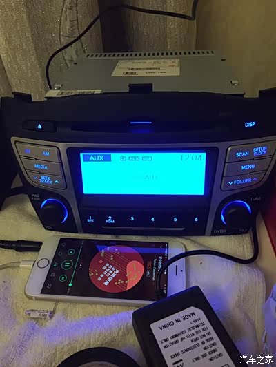

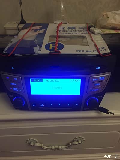

这个厉害了。AUX功能!

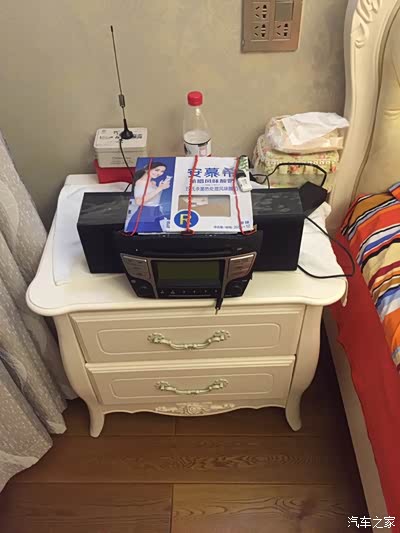

直接连接手机等有耳机插孔播放音乐!手机QQ音乐有定时功能。睡前听着萨克斯睡觉爽歪歪。

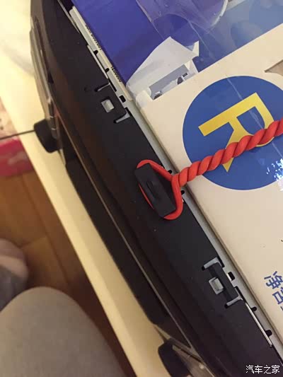

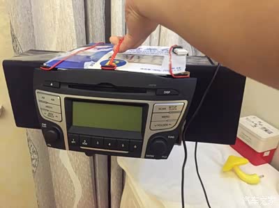

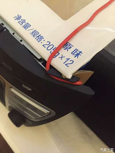

随便做了个盒子。不是完美主义者 凑合看吧
