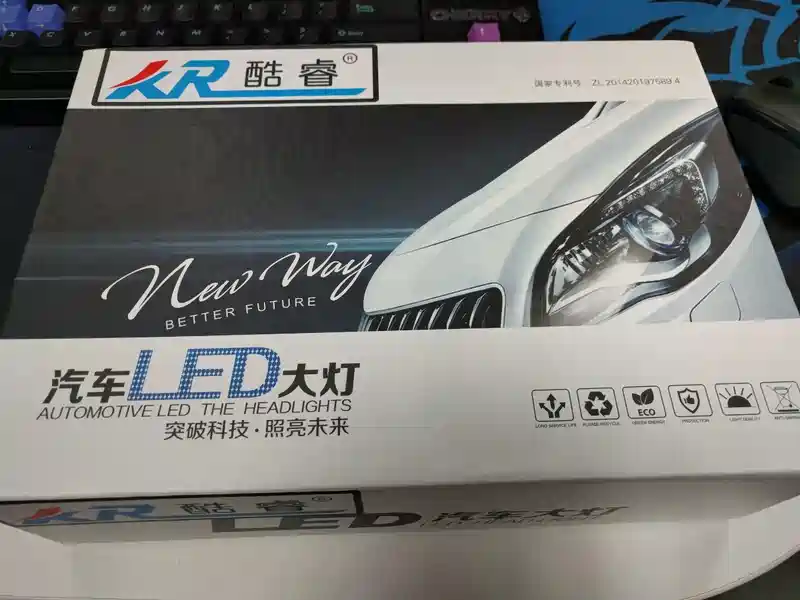

后来看论坛有人发LED大灯。觉得这个好,启动快。 然后就上淘宝看了一大圈,最后选了一个。
来来 开箱图
总体来说非常满意,响应速度很快,毕竟是更先进的技术,可能现阶段还比不过氙气灯。不过这也是一次照明革命了。
现在关键就是看寿命了,原车小破灯泡3年也没出问题。这个也要坚强下去。

来来 开箱图
全程使用高端Nexus 6P拍摄
开箱 32W 5500K, 不知道雨雾雪反应怎么样。反正原车灯泡就在备胎那放着,临时换也就十分钟。
就这么两个600多,一斤多点。![]()
