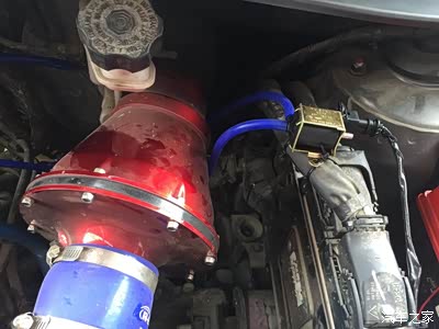

一开始,装在中段消音鼓前面,装好后声音非常大,跑去百联地下车库兜一圈,阀门一打开,各种回头率,有的还被吓了一跳,阿伟感觉这声音太大,有点拖拉机的感觉,而且非常扰民,果断赶回朋友那,继续改。
这次改在中段消音鼓后面,我和老板都说这样可能效果不大,因为排气出来后还是经过消音鼓,等于白搭。事情证明,阿伟的坚持是对的。

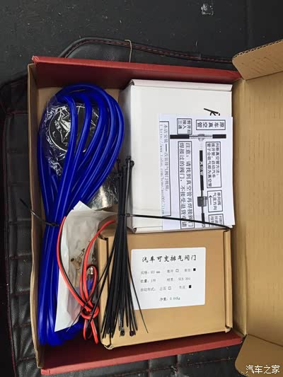

外面包装
内部包装

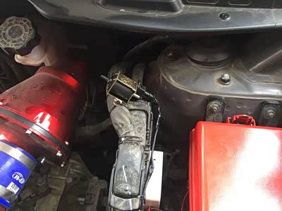

遥控装置
固定好了

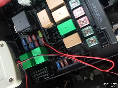

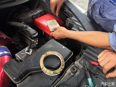

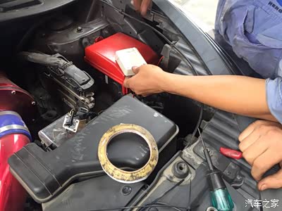

保险盒取电

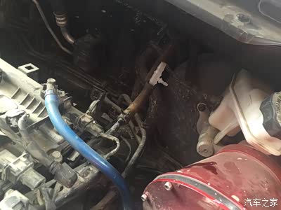

真空管

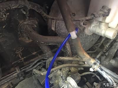

连接好

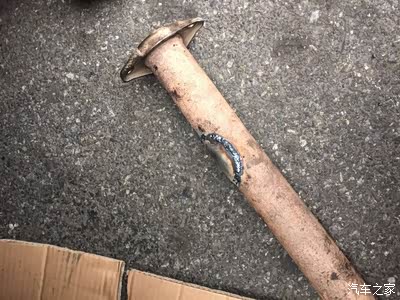

准备切割
