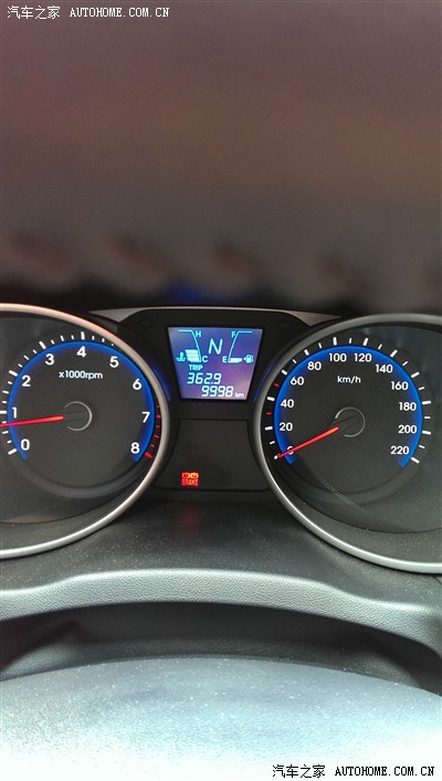

9998二保归来,DIY解决空调异味......

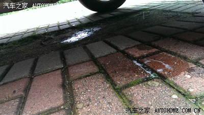

再看看车下,污水拍出来了,不看不知道,一下吓死你,天天呼吸的空气就是混着这些脏东西![]()

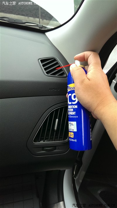

夏天来了,空调使用频率升高,每次打开是总能闻到一股像发霉的味道
从某宝上搞来个新家伙,说是德国纯天然提取,老婆怀孕了,贵点就贵点吧,对人无害就好。
这次的主角登场
废话不说了,兄弟们动手

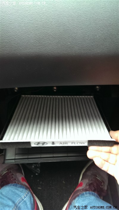

先取下空调滤,操作简单,就多说了,新旧对比,差别太大了

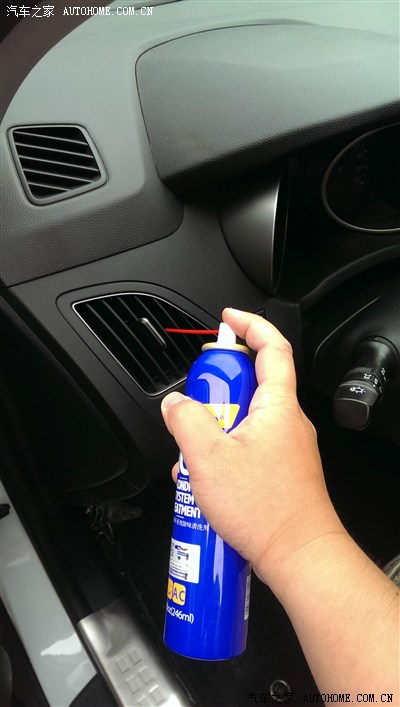

清洗剂走起
每个车内空调出风口喷1-2s
脚底下出风口也不放过,拍摄难度都点大
关闭车门和车窗,发动汽车,打开空调制冷,最大风,外循环
从空调外进气口喷入,每次5S,间隔5S后重复,直到喷完
小三的空调真不错,吸力很强,一点都没浪费,全吸进去了
小三的外进气口在副驾驶前方,打开盖子就可以看到
清洗完成,关闭发动机,过10分钟左右开窗通风
45度角,太帅了
装上新的空调滤,还原,打完收功

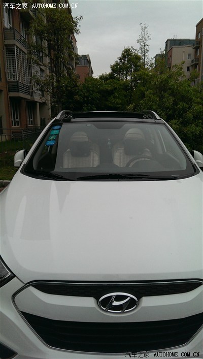

顺便车主认证一下
