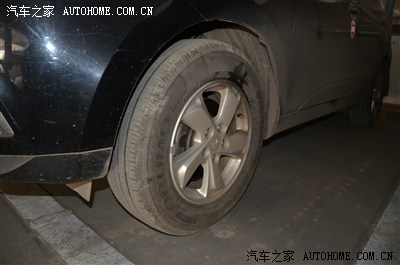

我的小三在12年年底就发现呛油了。不过自己加油一直是自助,每次都是加到百分之七八十就停,偶尔也会呛油出来。前几天去加油,脑子里想事呢,没有在意,就给加满了,油枪跳的时候,我的小心脏随着那一声“嘎达”,猛地就缩了一下,坏喽,油要喷!!果然,“咕噜”一声,油从油箱口冒了出来
流到车上,流到轮胎上,流到了地上。不环保、不低碳、不卫生、不安全,还浪费了俺的银子啊!!!

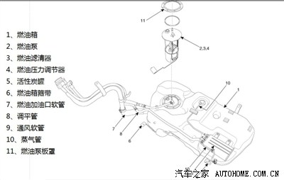

这幅图↓,是做完作业交作业前现整理的,为的是给广大车友门提供参考:

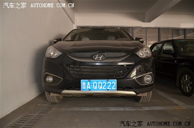

地下车库的小三:

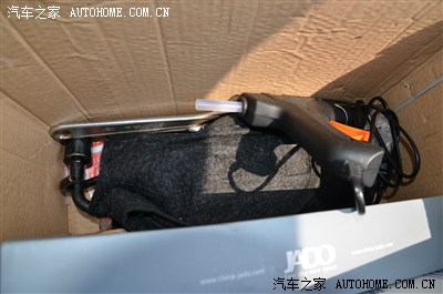

后备厢里的工具箱子,临时的。可以看到多了一个胶枪,才买的。

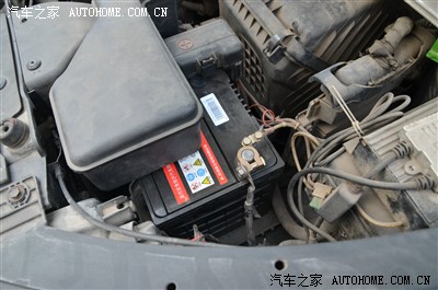

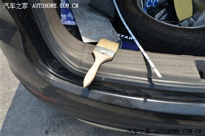

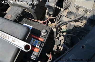

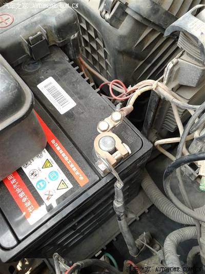

本次用得到的工具有拆卸电瓶负极用的扳手、十字螺丝刀、毛巾、毛刷等,不多,也好找。
上面的图示就是断电,很简单的。

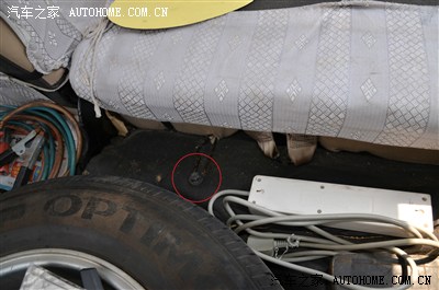

下面开始拆坐垫:
其实不需要太多的话语,就能看到过程是做什么。比较简单,所以不多介绍。

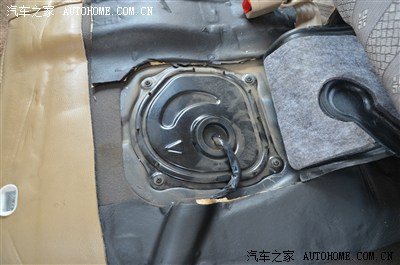

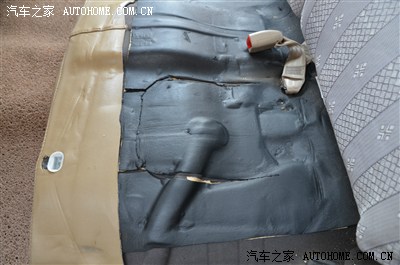

下面↓,隔音棉是我自己做隔音的,裁出来了油箱口的位置:

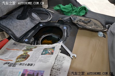

拆到这里↓,发现太脏了,这个样子提出油泵来,脏东西还不知道要进到油箱多少呢!!!
需要清理干净再拆,不过这个步骤在四儿子那里可不好说。
下面的位置看过去,灰尘直接往周围吹或者扫就行,直接到了地上了。

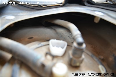

清理干净后,拔掉调平管↓(注,此处和维修手册有不同,维修手册上,2.0和2.4的对这个管的叫法是不一样的,和第一幅图上的标注也有区别。建议不要纠结,因为俺是学化工的),用自封口的样品袋子裹住口。
样的方法处理油泵输送管。
拆油泵输送管接口的时候,忽视了很重要的一点——输油管此时是带压的,所以,你懂得
此处浪费汽油若干毫升,价值<10元。
把两个管子头拨到一边,拆卸油泵总成压盖:
拆掉压盖后,继续清理一下沙土啥的↓:

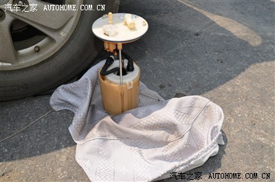

往外拿油泵总成,需要些力气和技巧:
油泵总成是卡在油箱口的,所以需要借助于简单的撬棍,我使用螺丝刀撬的;快出来时要斜着,避免弄坏油浮子;

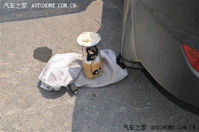

拿出来时,由于油箱内汽油太多,此处又浪费汽油若干。
放在车旁的油泵总成:

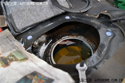

再看看油箱里面,底部有杂质呢:

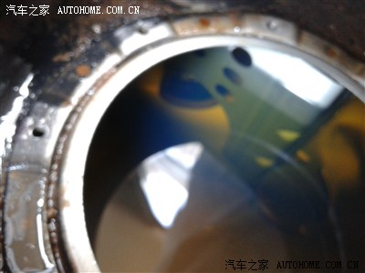

下图箭头处是油箱入口:

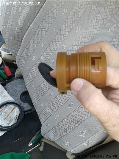

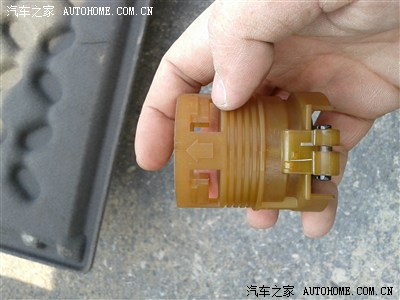

拿出这个小东西来吧,我还曾经担心需要在油箱里划拉着找一气呢。
多角度、全方位的看看,是不是能改改啥的:
(以下照片换成了我的破三星手机拍摄)
结论是,不能,结构太简单了!!!!
列位看官,看到前面几幅图中的俺的手,你现在知道开头我为什么要准备那个“卡尼尔男士动能保湿滋润霜”了吧!!!泡了汽油的手,那叫一个难看啊!!!俺现在发帖的时候,涂了两遍油油了,还感觉手和手臂皮肤紧绷绷的呢。
我考虑了N分钟如何安装这个小玩意的问题,安装角度、安装方向、是不是可以加固啥的,最后才发现,啥也干不了。这个东西和油箱上的加油口配合是傻瓜配合,转动角度根本安不上!!!
只能简单的将止回阀阀体装回去!!!
NND,只好先这样,下次呛油的时候再说吧。
下图就是安好了的,不超过10秒钟!!!

检查各个部件,先不忙上坐垫,加电测试。
电瓶复原:
