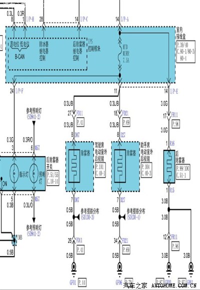

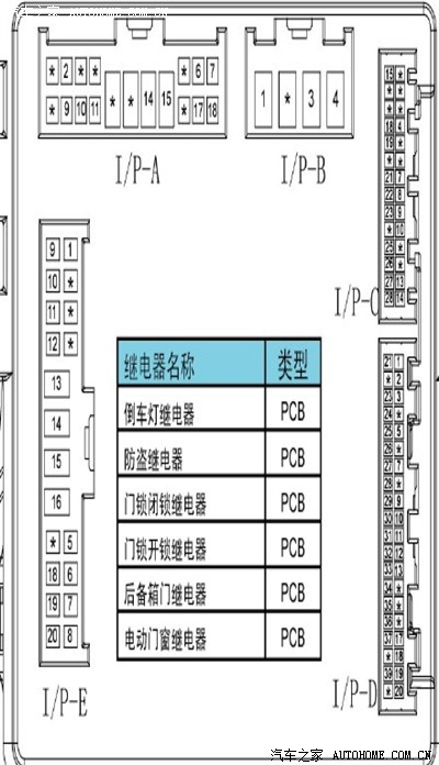

涉及改线,改前线研究电路图:

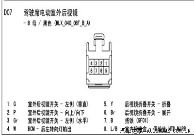

后窗开关只有在汽车启动的时候才会通电,按下后,通过IP-E模块的14号线的形式给后窗加热。而后视镜加热通过继电器的形式给电,所以断线的话,要从IP-E的11号口断开,通过加装的独立开关来控制后视镜。FD21、FR11是后视镜端子,0.3L/B代表线径0.3mm,颜色蓝黑色的线,这样一会剪线的时候,就能确定是不是剪对了。
电动后视镜上的接口,8接室内接线盒的,就是电加热后视镜的电源,反光镜里的对应的8口,是缺少一根针的,到时候需要补上去。
14号口是后视窗的电源线,我们需要剪的是11号口,这里有2根0.3L/B并线在一起。

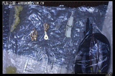

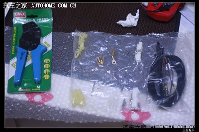

需要的配件
补的针用AMP针,接插头2.8mm的差不多了。

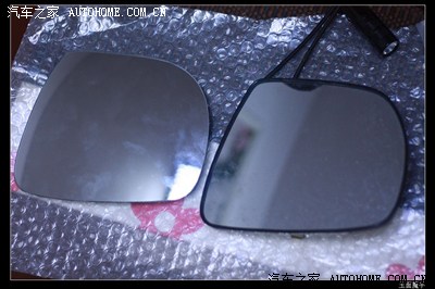

大致了解后,准备工作要做好,买好铬镜大视野电加热(不买蓝镜主要晚上看不清,其实用白镜也行的)

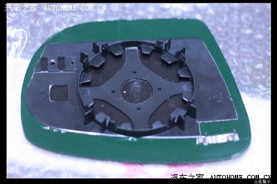

到货后
参数:11瓦,1A的电流
拆开外包装

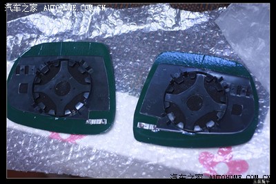

后面有胶,用吹风机慢慢吹,用刀慢慢撬开~~
后背有黑胶,用电工胶布封一下

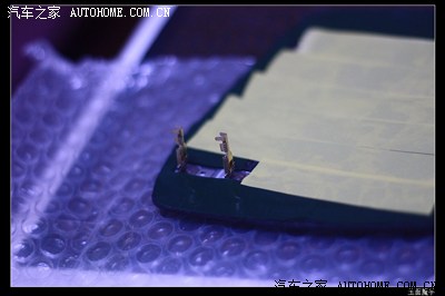

两个接头上放两个接插件

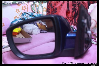

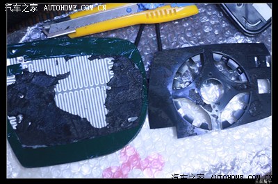

拆下原后视镜,
原后视镜外面一圈有塑料框,拆的时候先把整个镜片扔了水里烧开,然后再用撬棒敲开,如果用电吹风,效果不一定好。
拆开后
然后加热刀片,在塑料壳上切个口子,将电加热片放入塑料框(此步需要把塑料外壳放了水里煮一下,软化后塞玻璃比较方便,如果用蛮力的话,玻璃会碎,本人在此损失玻璃一片~~)
组装好的后视镜

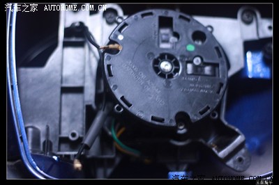

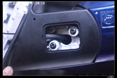

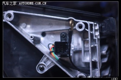

改装后视镜总成~拆开防尘盖,便于布线,拆的时候,从图的右边敲,左边敲的会把里面的卡扣弄断。

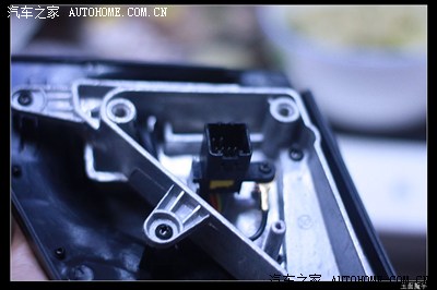

缺针的接口

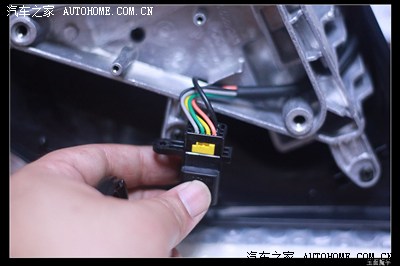

后视镜里的接口,黑线是我补的针,装的时候,先把黄色定位扣敲上来,然后针塞入再扣上
再加根线,接搭铁
另外带黄头的黑线接负极
两根线沿着原线路走到后视镜里面,看见两根黄头黑线了吗?
电加热镜片的两个接口与之两连,把镜片回按上去即可

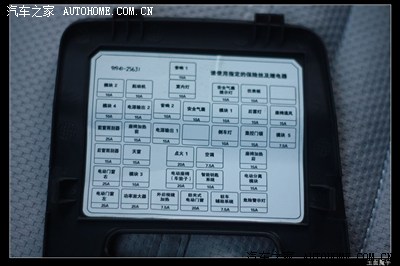

电加热电源用保险盒上最右上角的那个插口,这个插口没有保险丝,但是里面有ACC电源,接口都有,自己加个取电线即可,加个5A保险丝保护下

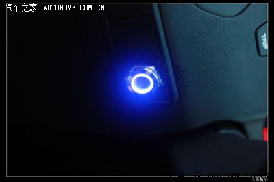

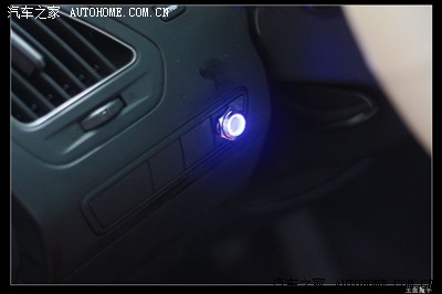

装好的效果图
不打开电加热的情况下
开启电加热的情况下

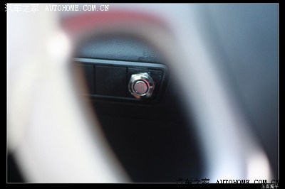

开关装在方向盘的左下,这里有4个口的接口,开孔么就用开孔器,比较麻烦~~需要点耐心~
