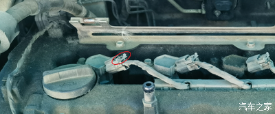

如果真的只换火花塞,如下图中的位置,更好拆。
红圈中的卡子往外抠出来,这个高压帽的插头就拔出来了。就不需要拆集线束了
可惜那时候不懂,其实现在也不懂,只不过现在多了些动手前的思考。

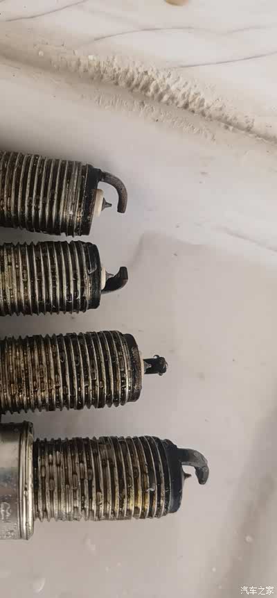

这是拆下的四个火花塞,烧蚀痕迹几乎没有;表面有极薄的一层氧化物,如果清洗下,估计还能用。
近距离看看这个间隙和痕迹,湘火炬的火花塞还是值得信赖的。换上去的新的是同型号。

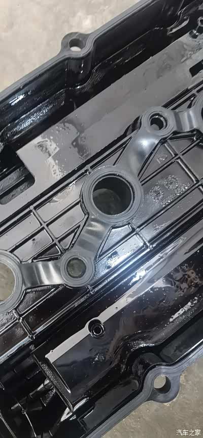

打开气门室盖子的模样,看到了正时链条,略松,就这样用吧
看得出,只有二缸完全没痕迹
这是四缸,漏的最厉害。

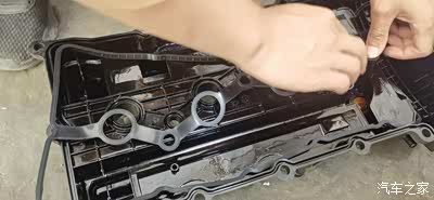

小哥在拆除气门室盖的旧垫片。
安装的新垫片
这个安装好了。
