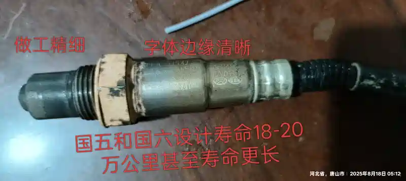

氧传感器很重要,原车件尽量别弄丢,不然很麻烦,它关联车的正常工作。按理说氧传感器必须用原厂件,只有四S店提供,市场原厂件几乎为零,但是四s店价格是副厂的8倍以上,致使车主很难抉择。另一途径就是拆车件,风险是未知已经使用年限和剩余寿命,需要你有真假辨别能力,运气好也许是不错的选择。以下我的经历提供分享。

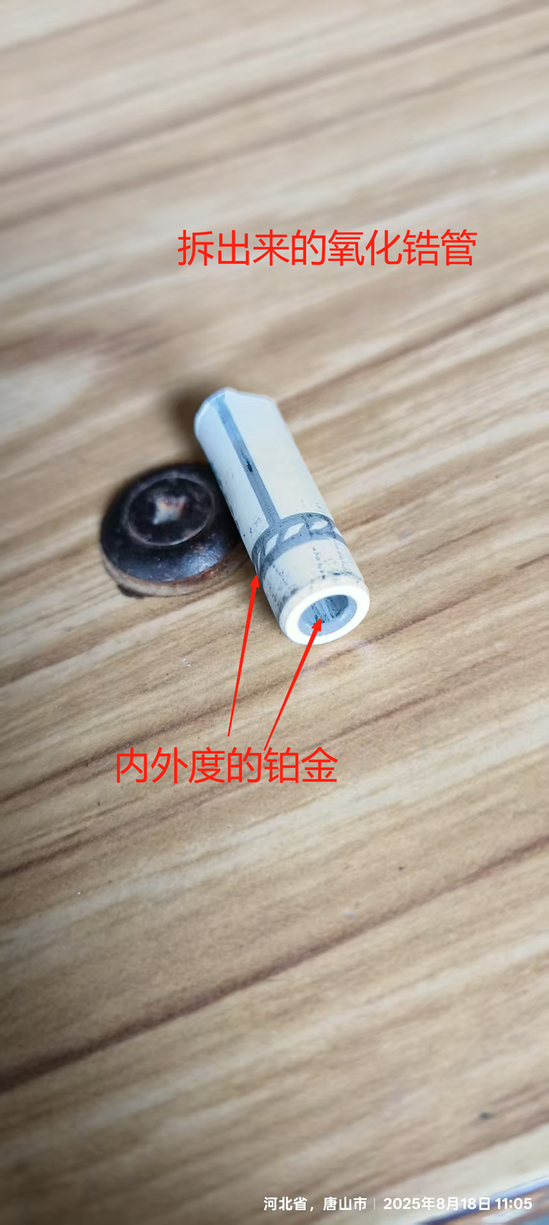

再看看后面3张图,氧传感器真的没必要洗,我们所看到的只是两层保护套,保护套颜色与它工作无关,反倒是一旦用酸碱水洗了会腐蚀浩管。
原厂件在氧化锆内外都度有铂金作为信号线两个电极

很重要的一点忘写了,那就是原厂件氧传感器为了检测精准信号,内部信号电极用的是铂金材质,加热棒用的是特殊材质,总之,一分钱一分货,多花钱买不错。
关于保养,记住一点,氧传感器就怕铅和硅,不论是你是清洗它,还是你加的汽油和机油里面都不能含硅和铅,不然你的氧传感器用不到寿终正寝。
