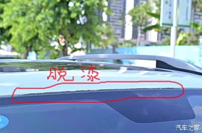

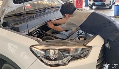

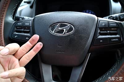

在上上个周六,也就是7月26日我把车开到了4s店维修,想把之前出现的几个问题修好。这几个问题分别是车顶掉漆,车顶掉漆这个问题是三个月前发生的,还有去年就出现的方向盘中间老化脱胶和三个月前发现的右前门外侧下压条起翘。当天去到4s店向售后反映了问题所在,售后查看了车辆还没过质保期以及检查出现的问题后,给出的答复是车顶掉漆这个问题是不保修了,说车身车漆的保质期只有三年,保修手册上有写明,如果维修的话要自掏维修费。然后方向盘脱胶和右前门外侧下压条起翘这两个问题可以免费维修。想到补漆要自费我就不修这个车顶掉漆,只维修方向盘脱胶和车门外侧下压条。

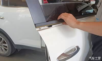

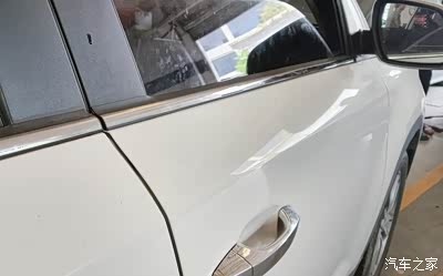

右前门外侧下压条起翘,用手往上抬会掉出来

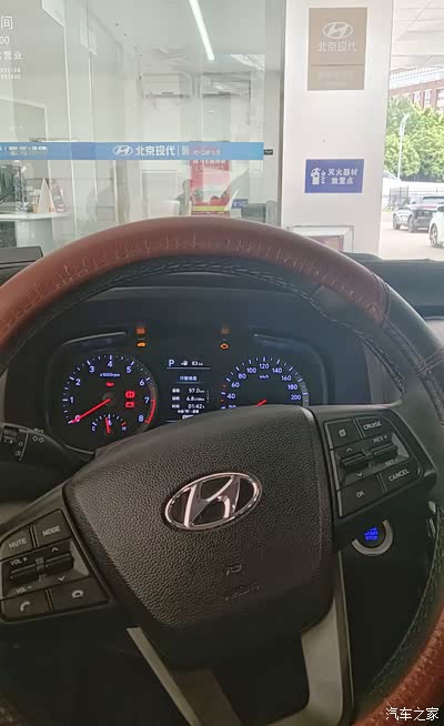

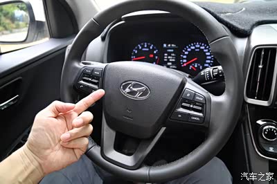

26号当天维修师傅就把方向盘脱胶修好了,维修师傅只是把中间的塑料盖子拆下来用清洁剂清洗一遍就把表面的那一层老化的胶洗掉了。洗干净的方向盘盖摸起来不粘不脱胶了,看起来也舒服多了。
车顶脱漆,厂家规定车身车漆的质保期只有三年,维修要自费,我晕

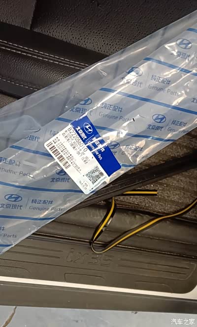

在更换车门下压条前维修师傅要拓印车架号,我问他为什么要拓印车架号,师傅说拓印出来给厂家,跟厂家索赔这个配件
而这个右车门外侧下压条维修师傅说没货,需要定货,大约要三四天到货。后面我就开车回家了,过了四天售后给我打电话说我的下压条总成到了,叫我过去换。然后在昨天8月2日我开车到4s店把这个车门下压条修好了。

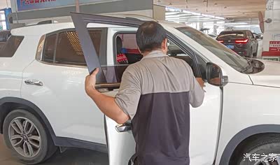

起翘的旧车门下压条很轻松就取下来了,原来是内侧有个塑料扣子断了导致翘起来,就是下图红圈中的塑料扣子。

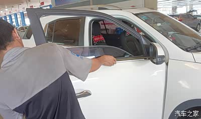

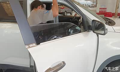

维修师傅在安装新的车门外侧下压条,看着他装也很简单,只用到一个小螺丝刀,先把那个断的卡扣在车门上的孔挑出来,然后把新的下压条前端对好位,后端卡扣对着那个孔一压就装好了。
看了一下新的下压条,是现代摩比斯汽车配件销售的,原厂配件

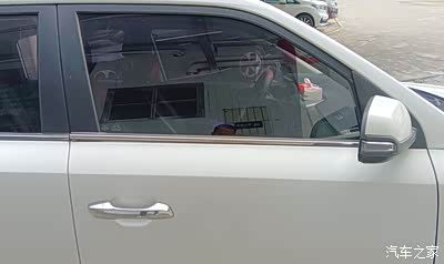

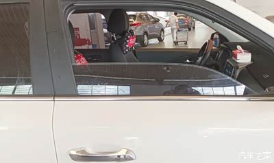

最后维修安装好的右前门外侧下压条,看起来很完美,这个下压条还是不锈钢材质的。
这次爱车维修了方向盘脱胶和右前门外侧下压条总成都是免费维修的,不花一分钱。在爱车保质期还有几天就过保前把车子出现的问题解决了,现代汽车的售后也算是负责吧,这些小问题在保质期内都能免费维修。
