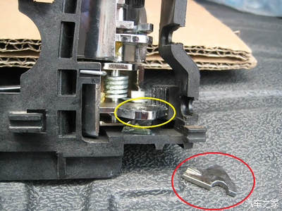

这个图是借用的上次,2013年6月的图。图中红圈圈住的是那时候坏的地方;黄圈圈住的,是这次坏的地方。
图里面,当时维修时,红圈中的部件是粘在黄圈部分的;

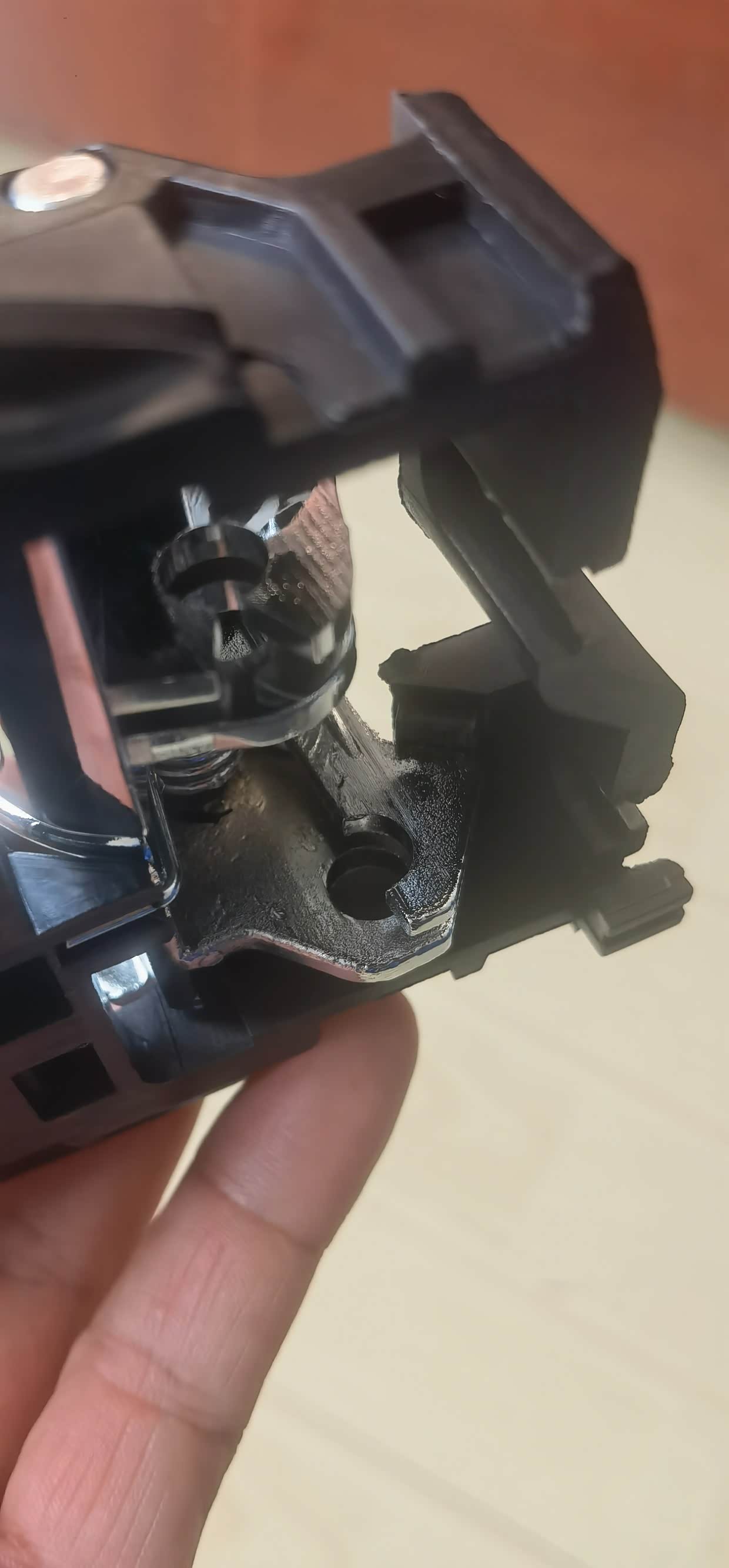

这次倒好,这俩部分一起给拉掉了。如下图:
这断茬挺新的,妥妥的大力出的奇迹啊!
断下来的,直接分家了
这个断茬口,算下来12年了。
勉强全部摆在一起,看得出修复难度很大了。
