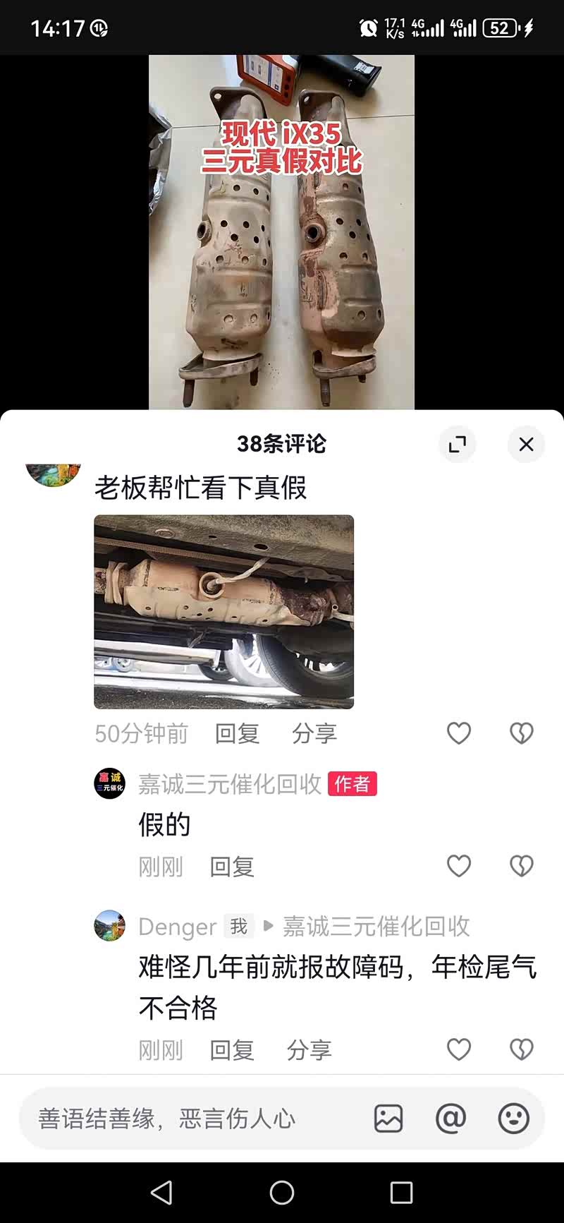

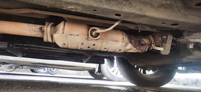

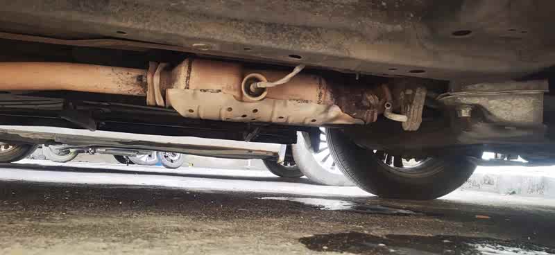

今天发现个最闹心的事,原来以前我车三元催化早就被小偷更换了!修理店嫌疑最大!2021年就开始报故障码,消除了几次,没当回事,后面第2021年12月年检的尾气就没过,氮超标4倍,三元催化器没工作,这几年后面也是尾气过不了,今天把三元催化发给回收老板一看就知道是假货!
吸取了教训,以后修车千万不能去不熟的店,且明明约定时间又拖延一天的最可疑,且维修底盘记得摄像留证!

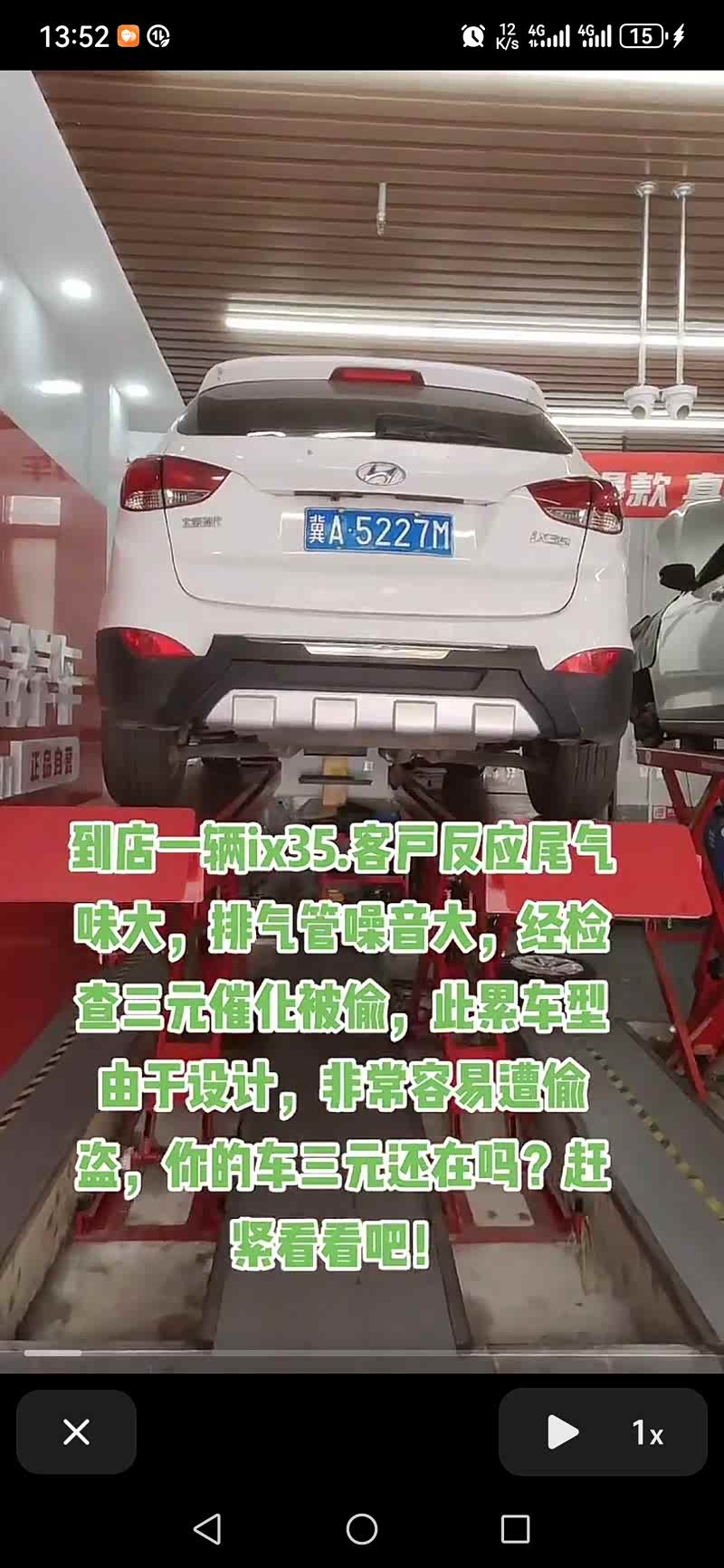

然后一搜新闻和消息那几年ix35三元催化器贵金属多,又是只有4个螺丝固定,趴车下就可以偷,所以被偷的人比比皆是,以为只是个例,没想到自己也中招!
