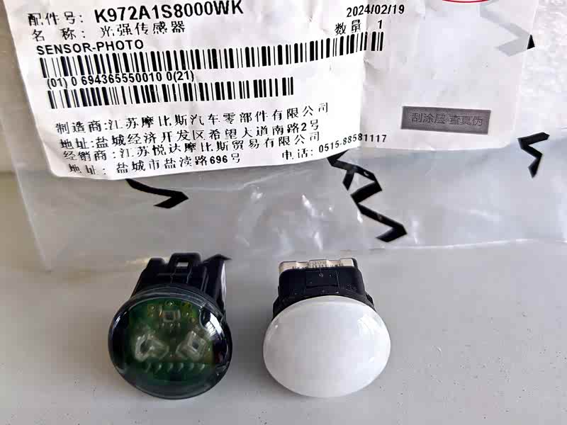

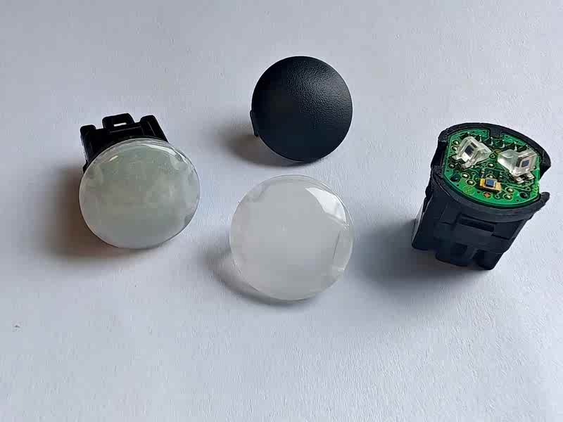

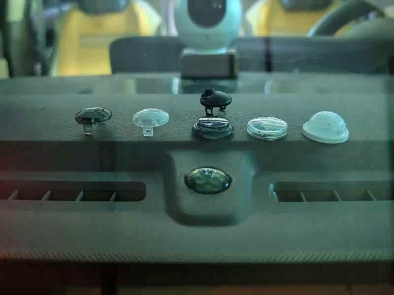

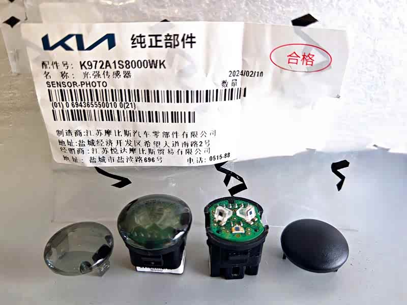

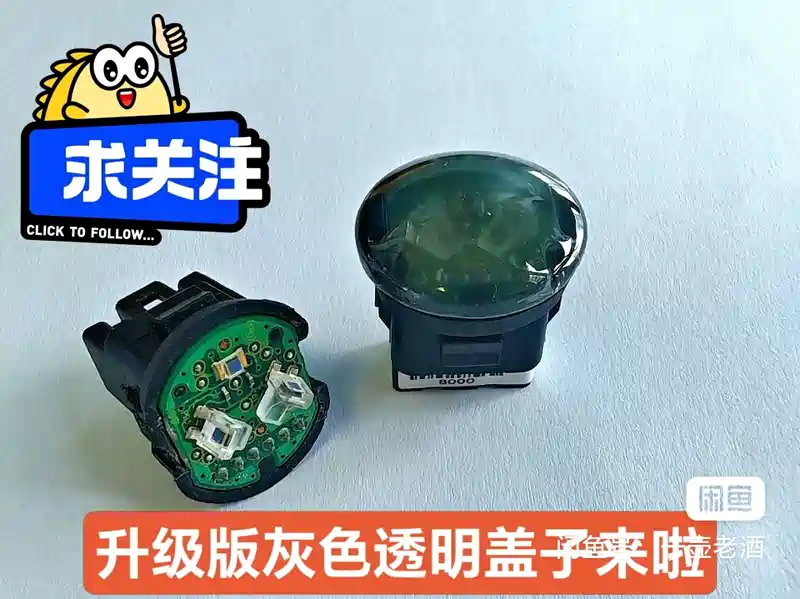

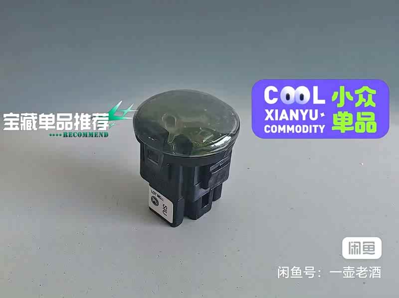

其实真正的配件名字是“光强传感器”,原车该传感器盖子是黑色且不透明的,所以当开启自动大灯AUTO挡时,光照稍微暗一丢丢,传感器就启动供电给大灯,从而导致自动大灯太敏感早早就亮灯了。我应该是第一个尝试研究替换原车传感器黑色盖子且动手去撬这个盖子的车主。从最初一件一件的寻找替代品,自己动手改造,到3D打印直至最终开模量产,研发路上好艰苦啊!也不为什么,就是手停不下来喜欢折腾!这次升级版的上市,也算是终极版了。韩系车只要原车传感器盖子是圆形的,几乎都可以通用。

    看图片右下角就知道咸鱼号是“一壶老酒”了,所以搜索一下用户名就可以找到了。
